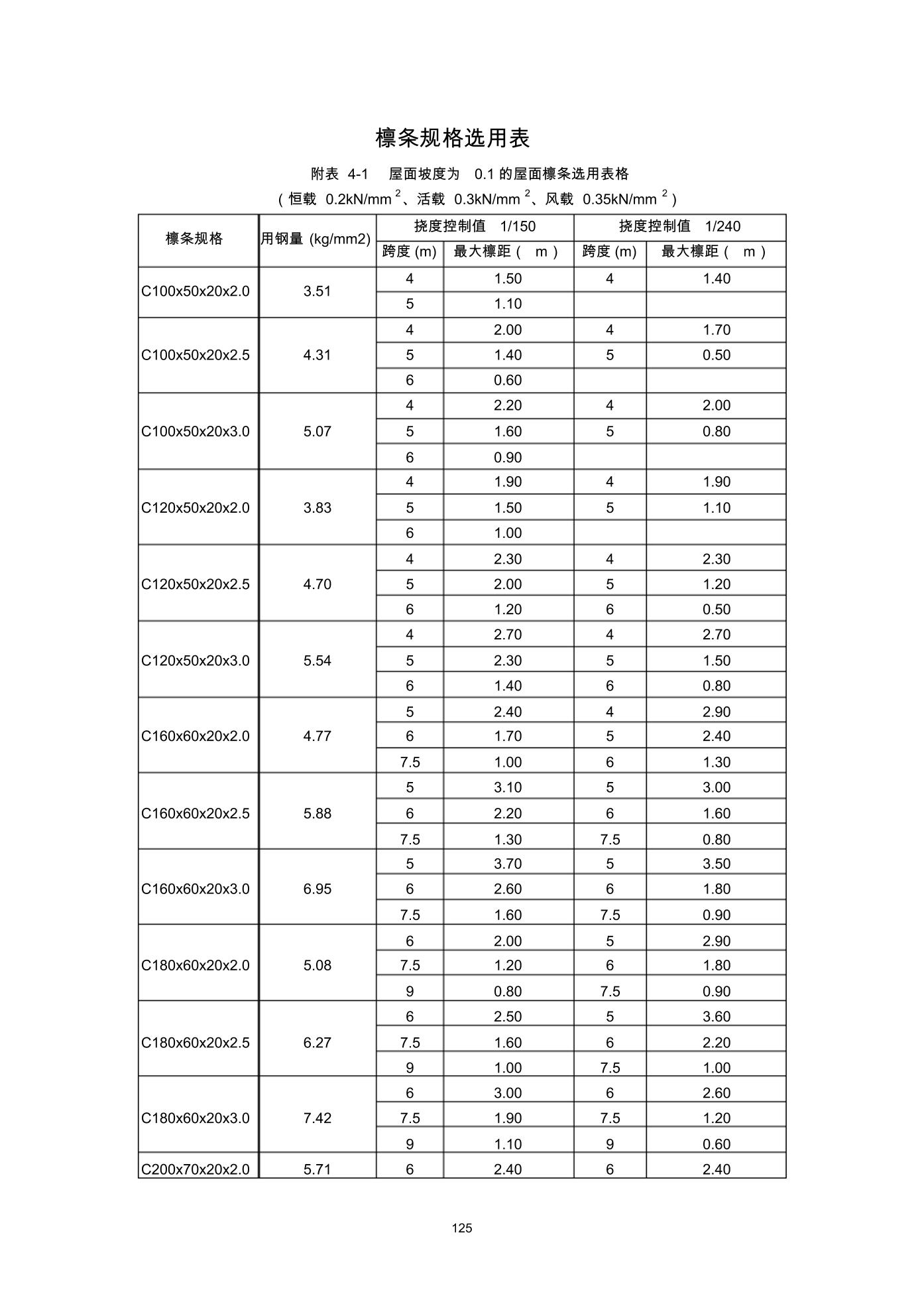

檩条规格选用表
附表 4-1 屋面坡度为 0.1的屋面檩条选用表格
(恒载 0.2kN/mm 2、活载 0.3kN/mm 2、风载 0.35kN/mm 2)
檩条规格 用钢量 (kg/mm2)
挠度控制值 1/150 挠度控制值 1/240
跨度 (m) 最大檩距( m) 跨度 (m) 最大檩距( m)
C100x50x20x2.0 3.51
4 1.50 4 1.40
5 1.10
C100x50x20x2.5 4.31
4 2.00 4 1.70
5 1.40 5 0.50
6 0.60
C100x50x20x3.0 5.07
4 2.20 4 2.00
5 1.60 5 0.80
6 0.90
C120x50x20x2.0 3.83
4 1.90 4 1.90
5 1.50 5 1.10
6 1.00
C120x50x20x2.5 4.70
4 2.30 4 2.30
5
