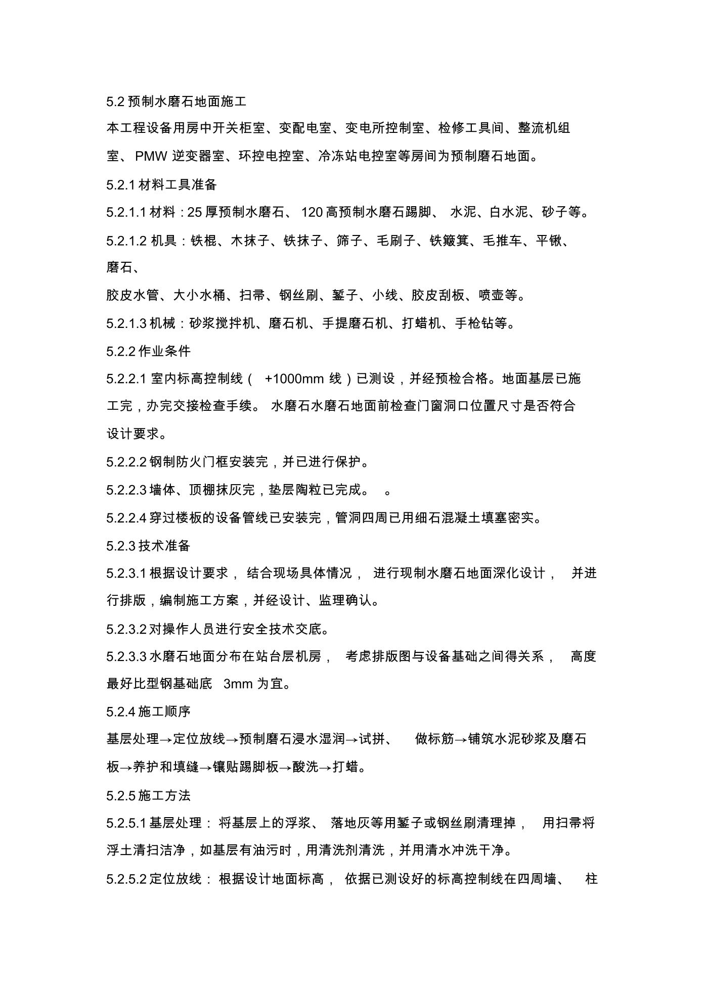

5.2预制水磨石地面施工
本工程设备用房中开关柜室、变配电室、变电所控制室、检修工具间、整流机组
室、PMW 逆变器室、环控电控室、冷冻站电控室等房间为预制磨石地面。
5.2.1材料工具准备
5.2.1.1材料:25厚预制水磨石、 120高预制水磨石踢脚、 水泥、白水泥、砂子等。
5.2.1.2机具:铁棍、木抹子、铁抹子、筛子、毛刷子、铁簸箕、毛推车、平锹、
磨石、
胶皮水管、大小水桶、扫帚、钢丝刷、錾子、小线、胶皮刮板、喷壶等。
5.2.1.3机械:砂浆搅拌机、磨石机、手提磨石机、打蜡机、手枪钻等。
5.2.2作业条件
5.2.2.1室内标高控制线( +1000mm 线)已测设,并经预检合格。地面基层已施
工完,办完交接检查手续。 水磨石水磨石地面前检查门窗洞口位置尺寸是否符合
设计要求。
5.2.2.2钢制防火门框安装完,并已进行保护。
5.2.2.3墙体、顶棚抹灰完,垫层陶粒已完成。
