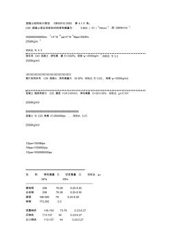

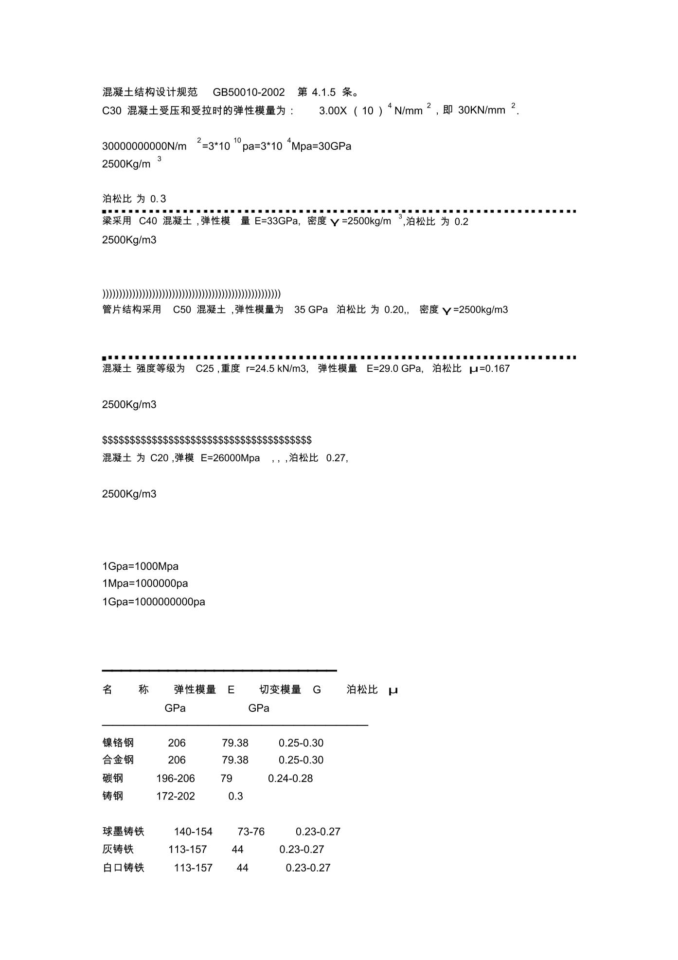

混凝土结构设计规范 GB50010-2002 第 4.1.5 条。
C30 混凝土受压和受拉时的弹性模量为: 3.00X (10) 4 N/mm 2,即 30KN/mm 2 .
30000000000N/m 2=3*10 10 pa=3*10 4Mpa=30GPa
2500Kg/m 3
泊松比 为 0. 3
梁采用 C40 混凝土 ,弹性模 量 E=33GPa, 密度γ =2500kg/m 3,泊松比 为 0.2
2500Kg/m3
管片结构采用 C50 混凝土 ,弹性模量为 35 GPa 泊松比 为 0.20,, 密度γ=2500kg/m3
混凝土 强度等级为 C25 ,重度 r=24.5 kN/m3, 弹性模量 E=29.0 GPa, 泊松比 μ=0.167
25
