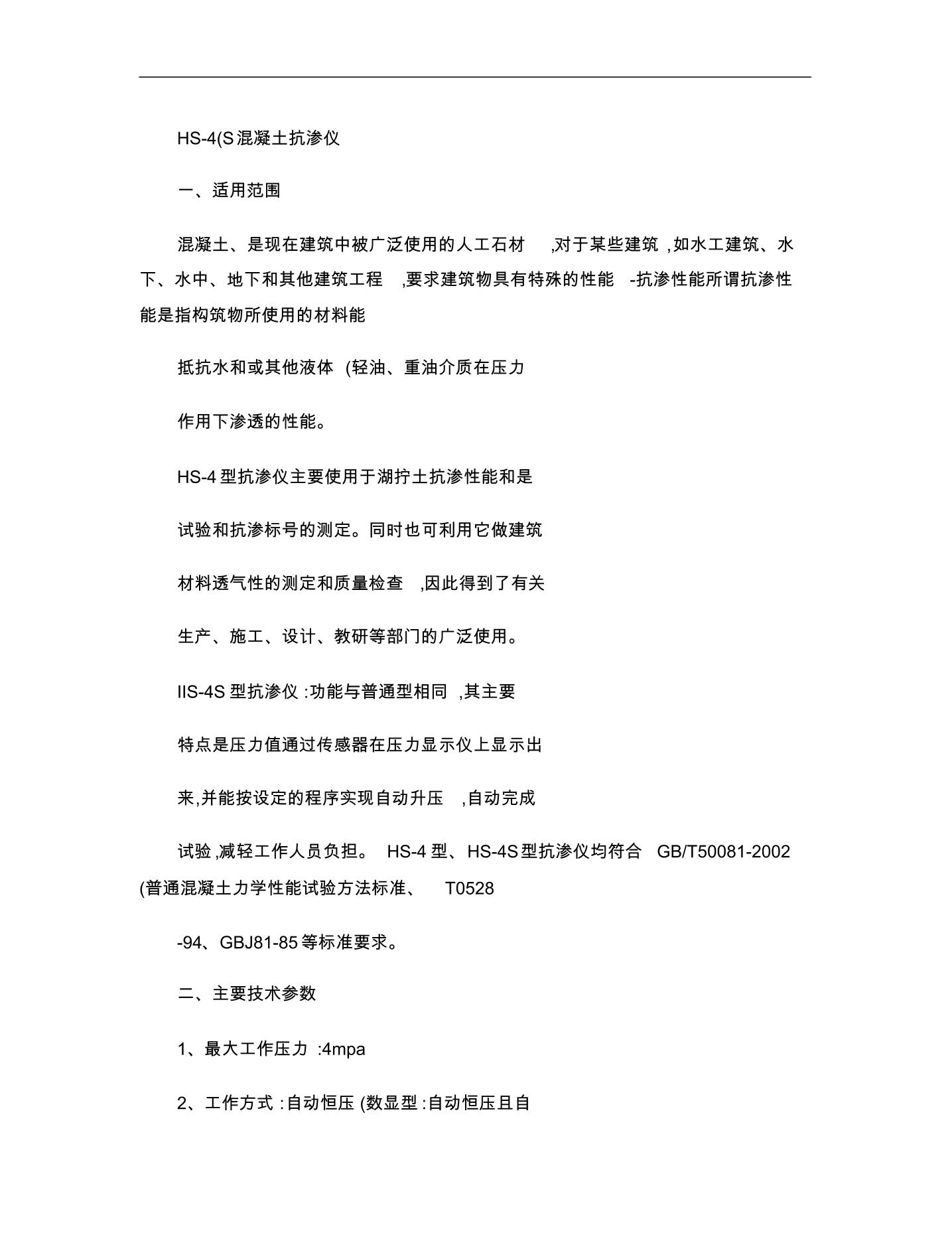

HS-4(S混凝土抗渗仪
一、适用范围
混凝土、是现在建筑中被广泛使用的人工石材 ,对于某些建筑 ,如水工建筑、水
下、水中、地下和其他建筑工程 ,要求建筑物具有特殊的性能 -抗渗性能所谓抗渗性
能是指构筑物所使用的材料能
抵抗水和或其他液体 (轻油、重油介质在压力
作用下渗透的性能。
HS-4型抗渗仪主要使用于湖拧土抗渗性能和是
试验和抗渗标号的测定。同时也可利用它做建筑
材料透气性的测定和质量检查 ,因此得到了有关
生产、施工、设计、教研等部门的广泛使用。
IIS-4S型抗渗仪 :功能与普通型相同 ,其主要
特点是压力值通过传感器在压力显示仪上显示出
来,并能按设定的程序实现自动升压 ,自动完成
试验 ,减轻工作人员负担。 HS-4型、HS-4S型抗渗仪均符合 GB/T50081-2002
(普通混凝土力学性能试验方法标准、 T0528
-94、GBJ81-85等标准要求。
二、主
