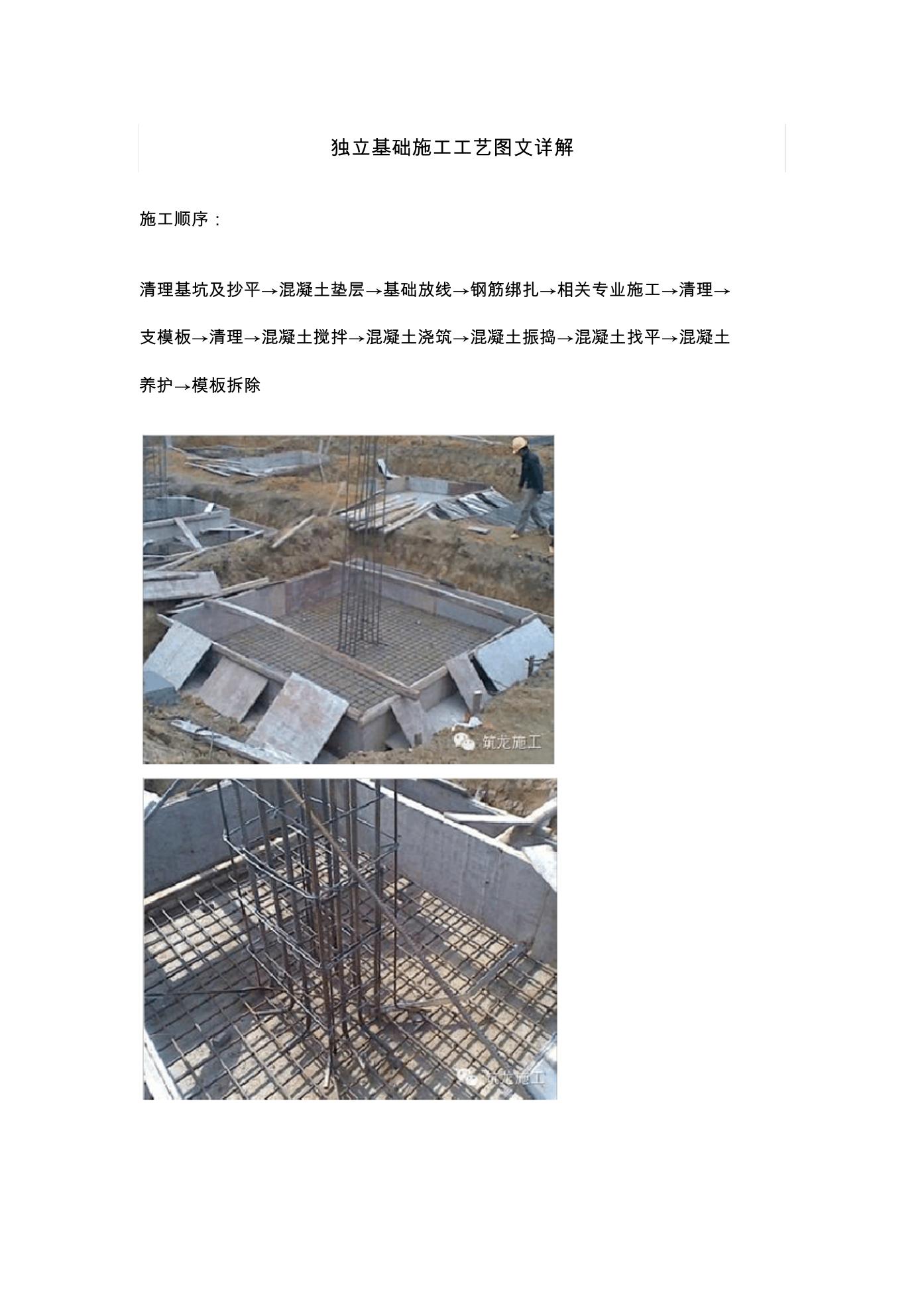

3、定位放线: 用全站仪将所有独立基础的中心线,控制线全部放出来。
4、钢筋工程
垫层浇灌完成, 混凝土达到 1.2MPa 后,表面弹线进行钢筋绑扎, 钢筋绑扎不允
许漏扣,柱插筋弯钩部分必须与底板筋成 45°绑扎,连接点处必须全部绑扎。
距底板 5cm 处绑扎第一个箍筋, 距基础顶
