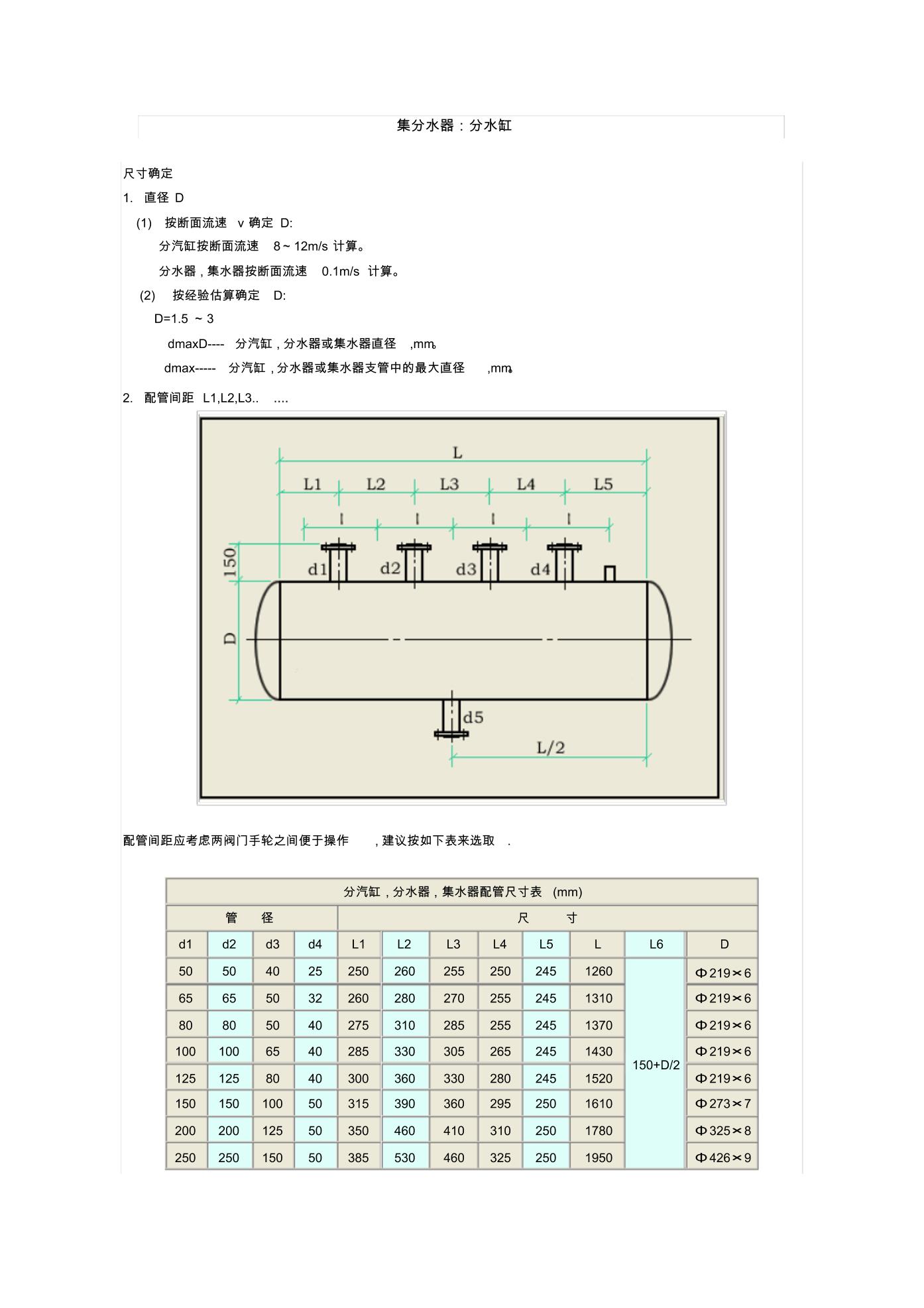

集分水器:分水缸
尺寸确定
1. 直径 D
(1) 按断面流速 v 确定 D:
分汽缸按断面流速 8~12m/s 计算。
分水器 ,集水器按断面流速 0.1m/s 计算。
(2) 按经验估算确定 D:
D=1.5 ~3
dmaxD---- 分汽缸 ,分水器或集水器直径 ,mm。
dmax----- 分汽缸 ,分水器或集水器支管中的最大直径 ,mm。
2. 配管间距 L1,L2,L3.. ....
配管间距应考虑两阀门手轮之间便于操作 ,建议按如下表来选取 .
分汽缸 ,分水器 , 集水器配管尺寸表 (mm)
管 径 尺 寸
d1 d2 d3 d4 L1 L2 L3 L4 L5 L L6 D
50 50 40 25 250 260 255 250 245 1260
150+D/2
Φ219×6
65 65 50 32 260 280 270 255 245 1310
