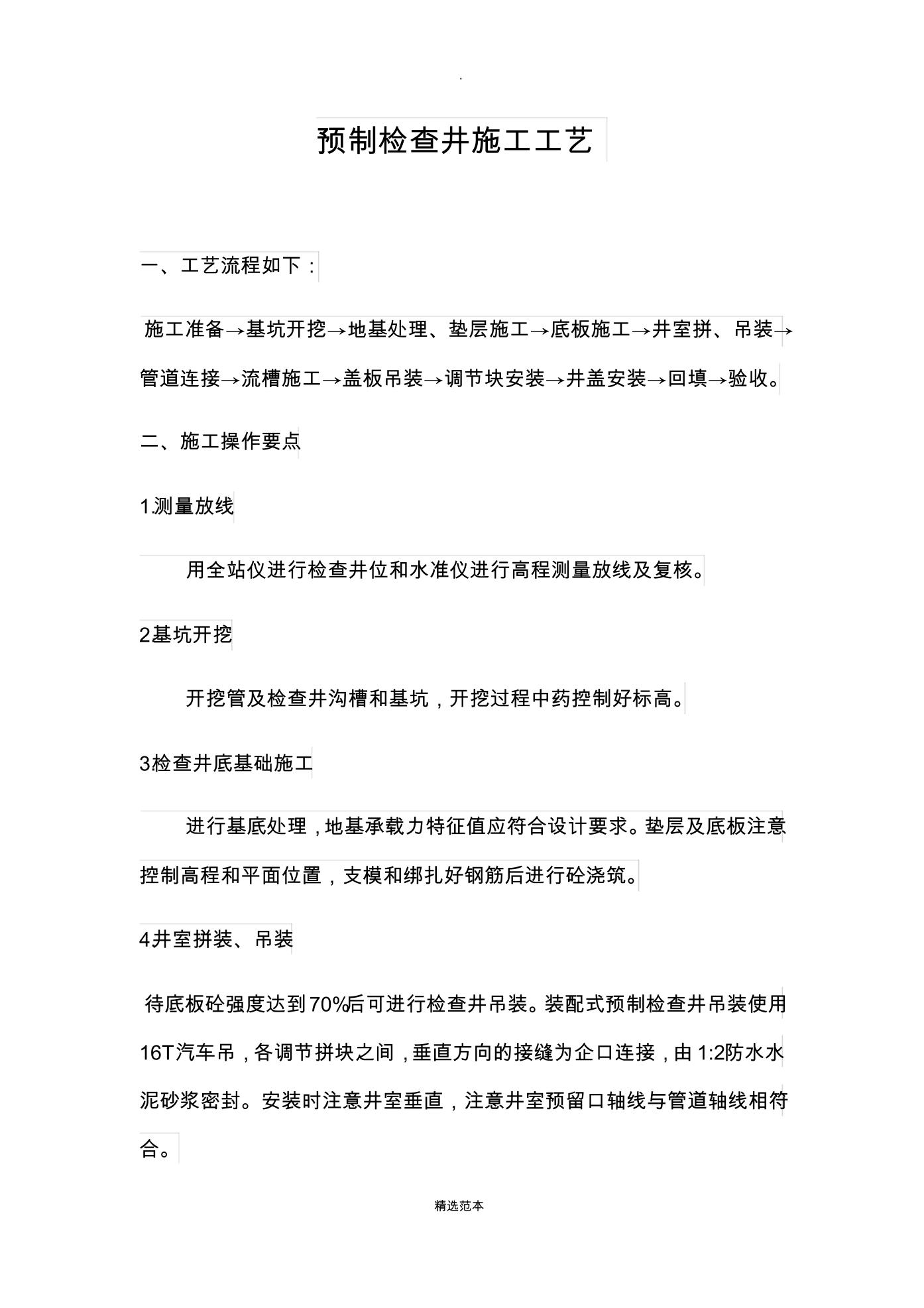

预制检查井施工工艺
一、工艺流程如下:
施工准备→基坑开挖→地基处理、垫层施工→底板施工→井室拼、吊装→
管道连接→流槽施工→盖板吊装→调节块安装→井盖安装→回填→验收。
二、施工操作要点
1.测量放线
用全站仪进行检查井位和水准仪进行高程测量放线及复核。
2.基坑开挖
开挖管及检查井沟槽和基坑,开挖过程中药控制好标高。
3.检查井底基础施工
进行基底处理,地基承载力特征值应符合设计要求。垫层及底板注意
控制高程和平面位置,支模和绑扎好钢筋后进行砼浇筑。
4.井室拼装、吊装
待底板砼强度达到70%后可进行检查井吊装。装配式预制检查井吊装使用
16T汽车吊,各调节拼块之间,垂直方向的接缝为企口连接,由 1:2防水水
泥砂浆密封。安装时注意井室垂直,注意井室预留口轴线与管道轴线相符
合。
精选范本
5.管道连接
将管道两侧和上部分别以防水砂浆填满,插捣防水砂浆,直至完全饱
