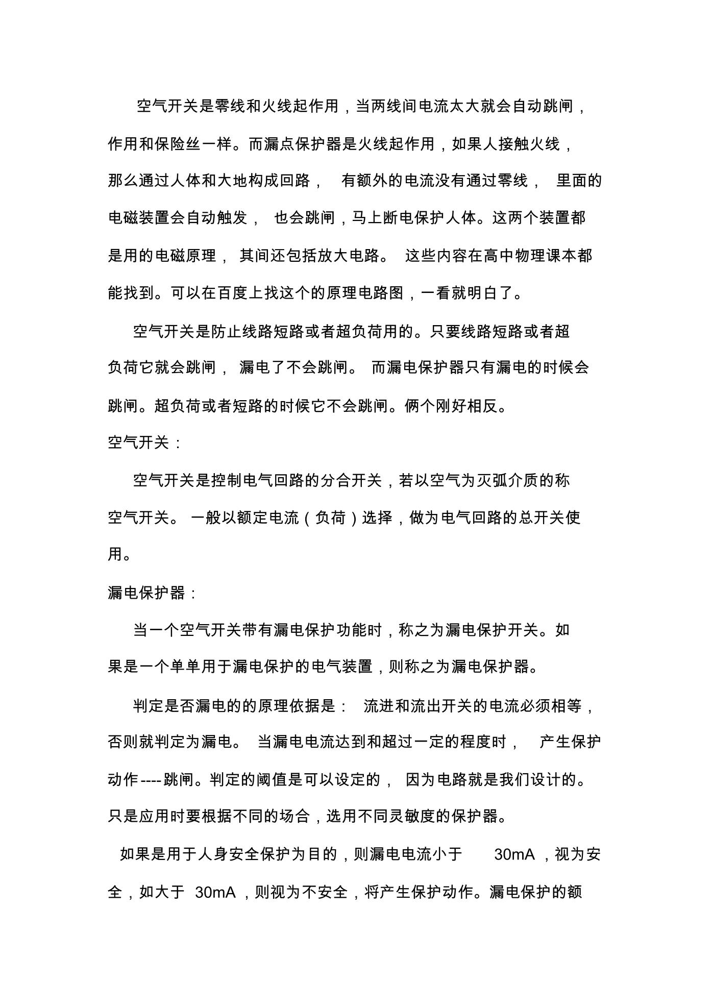

空气开关是零线和火线起作用,当两线间电流太大就会自动跳闸,
作用和保险丝一样。而漏点保护器是火线起作用,如果人接触火线,
那么通过人体和大地构成回路, 有额外的电流没有通过零线, 里面的
电磁装置会自动触发, 也会跳闸,马上断电保护人体。这两个装置都
是用的电磁原理, 其间还包括放大电路。 这些内容在高中物理课本都
能找到。可以在百度上找这个的原理电路图,一看就明白了。
空气开关是防止线路短路或者超负荷用的。只要线路短路或者超
负荷它就会跳闸, 漏电了不会跳闸。 而漏电保护器只有漏电的时候会
跳闸。超负荷或者短路的时候它不会跳闸。俩个刚好相反。
空气开关 :
空气开关是控制电气回路的分合开关,若以空气为灭弧介质的称
空气开关。一般以额定电流(负荷)选择,做为电气回路的总开关使
用。
漏电保护器:
当一个空气开关带有漏电保护功能时,称之为漏电保护开关。如
果是一个单单用于漏电保护的电气装置
