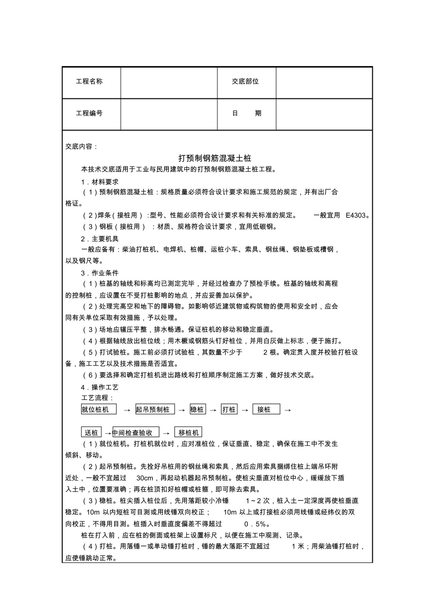

打预制钢筋混凝土桩
本技术交底适用于工业与民用建筑中的打预制钢筋混凝土桩工程。
1.材料要求
(1)预制钢筋混凝土桩:规格质量必须符合设计要求和施工规范的规定,并有出厂合
格证。
(2)焊条(接桩用):型号、性能必须符合设计要求和有关标准的规定。 一般宜用 E4303。
(3)钢板(接桩用) :材质、规格符合设计要求,宜用低碳钢。
2.主要机具
一般应备有:柴油打桩机、电焊机、桩帽、运桩小车、索具、钢丝绳、钢垫板或槽钢,
以及钢尺等。
3.作业条件
(1)桩基的轴线和标高均已测定完毕,并经过检查办了预检手续。桩基的轴线和高程
的控制桩,应设置在不受打桩影响的地点,并应妥善加以保护。
(2)处理完高空和地下的障碍物。如影响邻近建筑物或构筑物的使用和安全时,应会
同有关单位采取有效措施,予以处理。
(3)场地应辗压平整,排水畅通。保证桩机的移动
