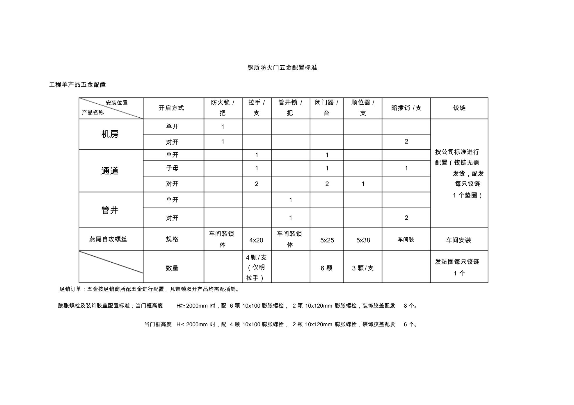

钢质防火门五金配置标准
工程单产品五金配置
安装位置
产品名称
开启方式
防火锁 /
把
拉手 /
支
管井锁 /
把
闭门器 /
台
顺位器 /
支
暗插销 /支 铰链
机房
单开 1
按公司标准进行
配置(铰链无需
发货,配发
每只铰链
1 个垫圈)
对开 1 2
通道
单开 1 1
子母 1 1 1
对开 2 2 1
管井
单开 1
对开 1 2
燕尾自攻螺丝 规格
车间装锁
体
4x20
车间装锁
体
5x25 5x38 车间装 车间安装
数量
4颗 /支
(仅明
拉手)
6 颗 3 颗 /支
发垫圈每只铰链
1 个
经销订单:五金按经销商所配五金进行配置,凡带锁双开产品均需配插销。
膨胀螺栓及装饰胶盖配置标准:当门框高度 H≥2000mm 时,配 6颗 10x100膨胀螺栓, 2颗 10x120mm 膨胀螺栓,装饰胶盖配发 8个。
当门框高度 H<2000mm 时
