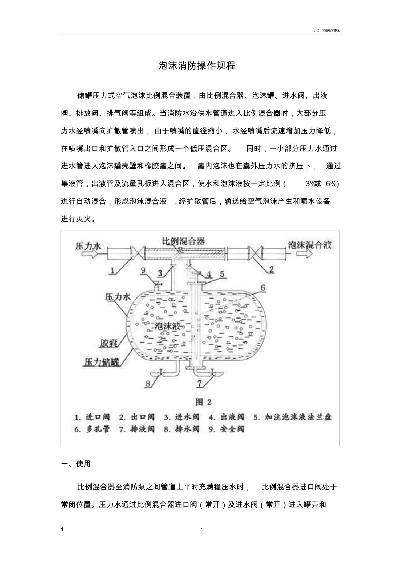

储罐压力式空气泡沫比例混合装置,由比例混合器、泡沫罐、进水阀、出液
阀、排放阀、排气阀等组成。当消防水沿供水管道进入比例混合器时,大部分压
力水经喷嘴向扩散管喷出, 由于喷嘴的直径缩小,水经喷嘴后流速增加压力降低,
在喷嘴出口和扩散管入口之间形成一个低压混合区。 同时,一小部分压力水通过
进水管进入泡沫罐壳壁和橡胶囊之间。 囊内泡沫也在囊外压力水的挤压下, 通过
集液管,出液管及流量孔板进入混合区,使水和泡沫液按一定比例( 3%或 6%)
进行自动混合,形成泡沫混合液 ,经扩散管后,输送给空气泡沫产生和喷水设备
进行灭火。

比例混合器至消防泵之间管道上平时充满稳压水时, 比例混合器进口阀处于
常闭位置。压力水通过比例混合器进口阀(常开)及进水阀(常开)进入罐壳和
v1.0 可编辑可修改
2 2
胶囊之间,打开胶囊,罐壳排气阀,放掉
