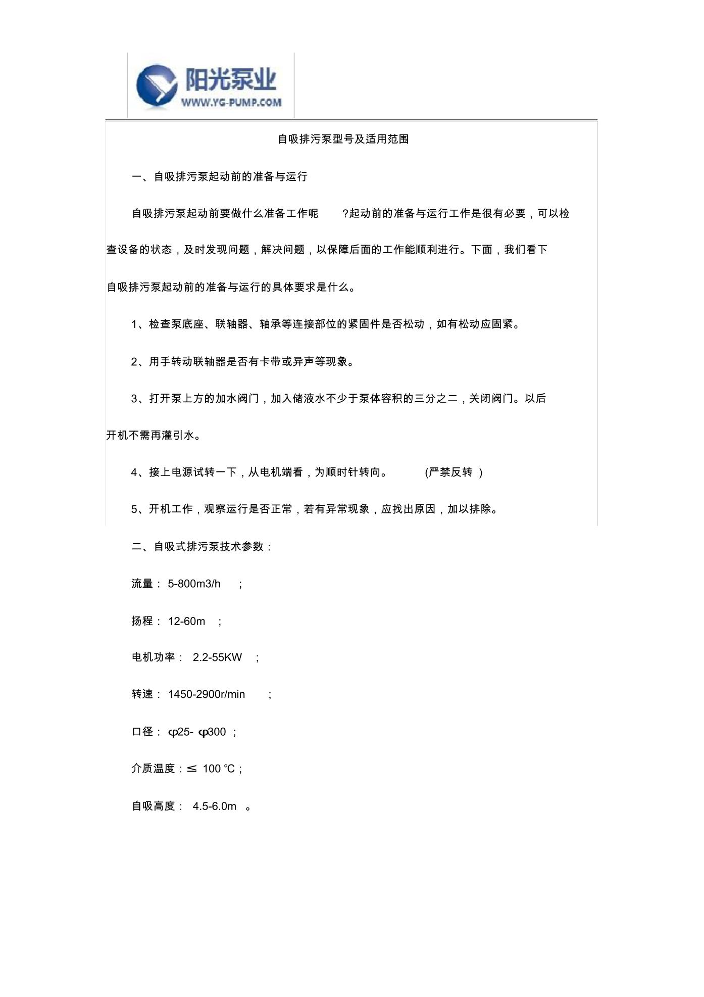

自吸排污泵型号及适用范围
一、自吸排污泵起动前的准备与运行
自吸排污泵起动前要做什么准备工作呢 ?起动前的准备与运行工作是很有必要,可以检
查设备的状态,及时发现问题,解决问题,以保障后面的工作能顺利进行。下面,我们看下
自吸排污泵起动前的准备与运行的具体要求是什么。
1、检查泵底座、联轴器、轴承等连接部位的紧固件是否松动,如有松动应固紧。
2、用手转动联轴器是否有卡带或异声等现象。
3、打开泵上方的加水阀门,加入储液水不少于泵体容积的三分之二,关闭阀门。以后
开机不需再灌引水。
4、接上电源试转一下,从电机端看,为顺时针转向。 (严禁反转 )
5、开机工作,观察运行是否正常,若有异常现象,应找出原因,加以排除。
二、自吸式排污泵技术参数:
流量: 5-800m3/h ;
扬程: 12-60m ;
电机功率: 2.2-55KW ;
转速: 1450-2900r/min ;
口径: φ25
