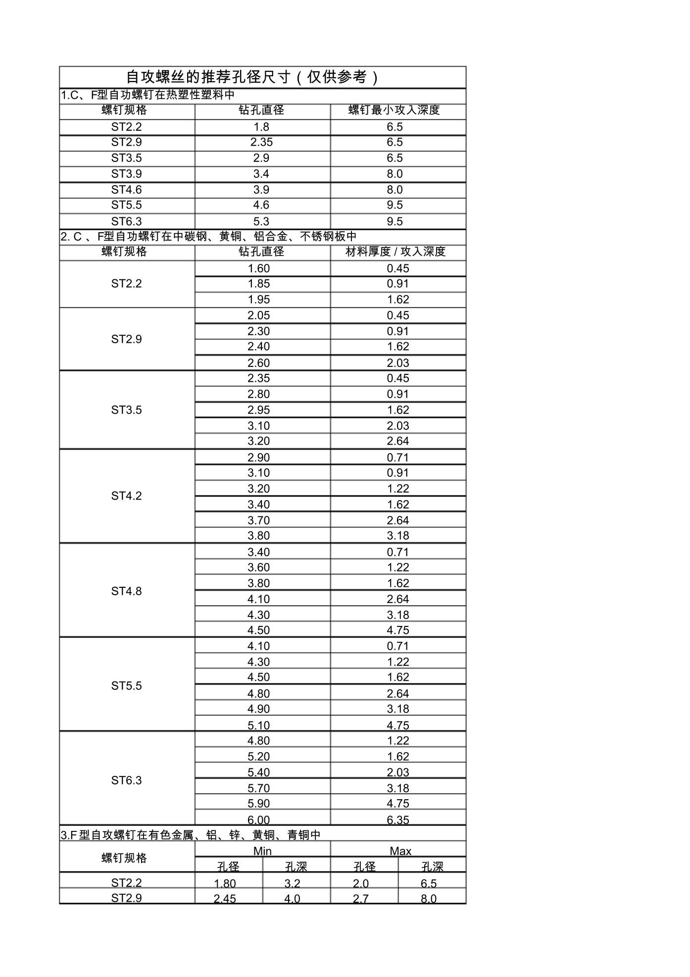

孔径 孔深 孔径 孔深
1.80 3.2 2.0 6.5
2.45 4.0 2.7 8.0
自攻螺丝的推荐孔径尺寸(仅供参考)
钻孔直径
1.8
2.35
2.9
3.4
3.9
4.6
5.3
ST2.9
ST3.5
ST3.9
ST4.6
ST5.5
6.5
螺钉最小攻入深度
6.5
6.5
螺钉规格
ST2.2
8.0
8.0
9.5
9.5
2. C、F型自功螺钉在中碳钢、黄铜、铝合金、不锈钢板中
ST6.3
ST5.5
ST4.8
ST4.2
ST3.5
ST6.3
0.91
1.22
1.62
2.64
材料厚度 /攻入深度钻孔直径
ST2.9
ST2.2
螺钉规格
0.45
0.91
1.62
0.45
0.91
1.62
2.03
1.62
1.60
1.85
1.95
2.05
2.30
2.40
2.60
2.35
2.80
3.18
0.71
1.22
5.70
5.
