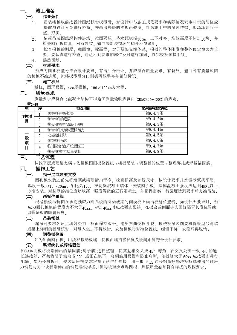

一、 施工准备
(一) 作业条件
1、 吊装楼板以前按设计图纸核对板型号,对设计中与施工规范要求和实际情况发生冲突的部位应提前与设计人员进行协商,并画出每层的楼板吊装图,作为施工中的吊装依据。现场场地应平整、夯实。
2、 依据吊装图组织构件进场,按图码放,垫木距板端30㎝,上下对齐。堆放高度不超过10块。并检查圆孔板质量,对有裂纹、翘曲或断裂损坏的构件不得采用。
3、 检查模板的刚度,稳固性,标高等;对于硬架支撑体系,模板的整体刚度和整体稳定性尤为重要,要认真进行检查,对达不到要求的部位及时进行加固。办完模板预检手续。
4、 熟悉图纸。
(二) 材质要求
预应力圆孔板型号符合设计要求,有出厂合格证,并应符合质量要求。有裂纹、翘曲等有质量缺陷的楼板不准进场,按楼板型号分门别类码放整齐并做好标识。
(三) 施工机具
撬杠,圆形套管,4cm厚摸板,100×100
