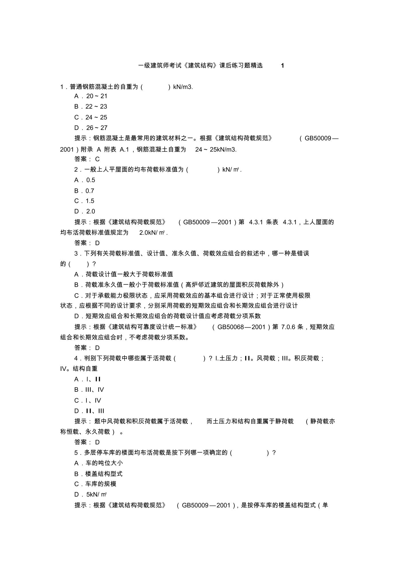

一级建筑师考试《建筑结构》课后练习题精选 1
1.普通钢筋混凝土的自重为( )kN/m3.
A.20~21
B.22~23
C.24~25
D.26~27
提示:钢筋混凝土是最常用的建筑材料之一。根据《建筑结构荷载规范》 (GB50009—
2001)附录 A 附表 A.1,钢筋混凝土自重为 24~ 25kN/m3.
答案: C
2.一般上人平屋面的均布荷载标准值为( )kN/㎡ .
A.0.5
B.0.7
C.1.5
D.2.0
提示:根据《建筑结构荷载规范》 (GB50009—2001)第 4.3.1 条表 4.3.1,上人屋面的
均布活荷载标准值规定为 2.0kN/㎡ .
答案: D
3.下列有关荷载标准值、设计值、准永久值、荷载效应组合的叙述中,哪一种是错误
的( )?
A.荷载设计值一般大于荷载标准值
B.荷载准永久值一般小于荷载标准值(高炉邻近建筑
