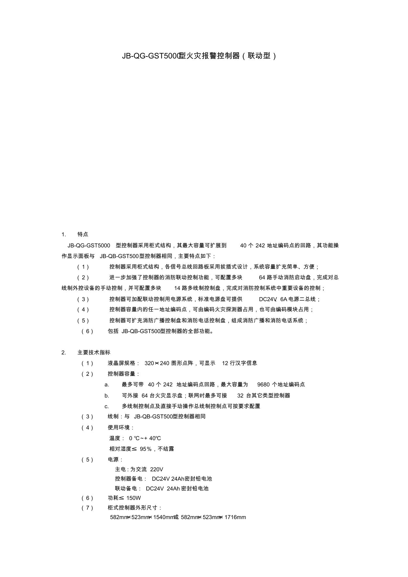

JB-QG-GST5000型火灾报警控制器(联动型)
1. 特点
JB-QG-GST5000 型控制器采用柜式结构,其最大容量可扩展到 40个 242 地址编码点的回路,其功能操
作显示面板与 JB-QB-GST500型控制器相同,主要特点如下:
(1) 控制器采用柜式结构,各信号总线回路板采用拔插式设计,系统容量扩充简单、方便;
(2) 进一步加强了控制器的消防联动控制功能,可配置多块 64路手动消防启动盘,完成对总
线制外控设备的手动控制,并可配置多块 14路多线制控制盘,完成对消防控制系统中重要设备的控制;
(3) 控制器可加配联动控制用电源系统,标准电源盘可提供 DC24V、6A电源二总线;
(4) 控制器容量内的任一地址编码点,可由编码火灾探测器占用,也可由编码模块占用;
(5) 控制器可扩充消防广播控制盘和消防电话控制盘,组成消防广播和消防电话系统;
(6) 包括 JB
