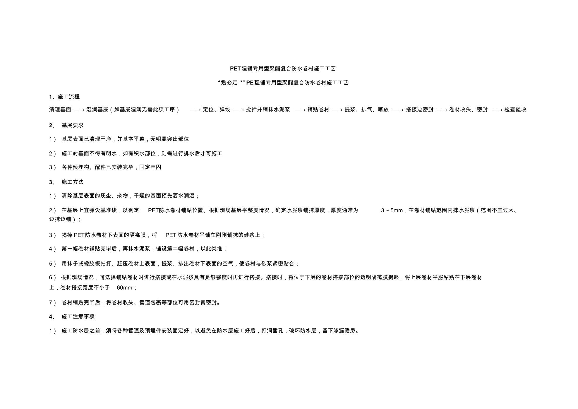

PET湿铺专用型聚酯复合防水卷材施工工艺
“贴必定 ”PET湿铺专用型聚酯复合防水卷材施工工艺
1、施工流程
清理基面 —→湿润基层(如基层湿润无需此项工序) —→定位、弹线 —→搅拌并铺抹水泥浆 —→铺贴卷材 —→提浆、排气、晾放 —→ 搭接边密封 —→卷材收头、密封 —→检查验收
2、 基层要求
1) 基层表面已清理干净,并基本平整,无明显突出部位
2) 施工时基面不得有明水,如有积水部位,则需进行排水后才可施工
3) 各种预埋构、配件已安装完毕,固定牢固
3、 施工方法
1) 清除基层表面的灰尘、杂物,干燥的基面预先洒水润湿;
2) 在基层上宜弹设基准线,以确定 PET防水卷材铺贴位置。根据现场基层平整度情况,确定水泥浆铺抹厚度,厚度通常为 3~5mm,在卷材铺贴范围内抹水泥浆(范围不宜过大、
边抹边铺);
3) 揭掉 PET防水卷材下表面的隔离膜,将 PET防水卷材平铺在刚刚铺抹的
