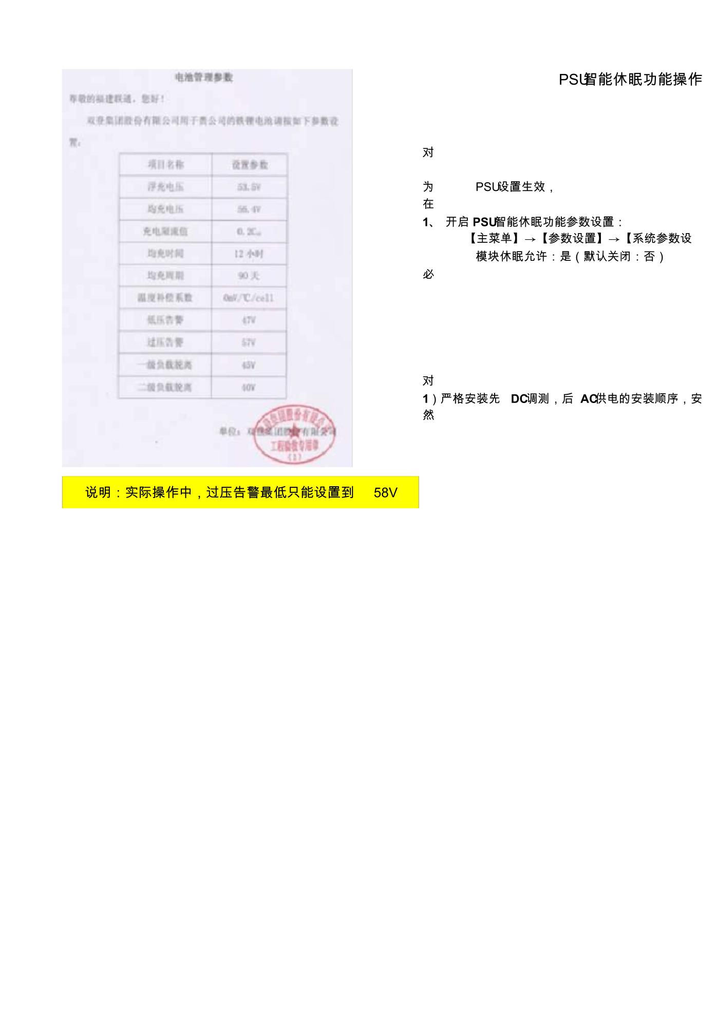

PSU智能休眠功能操作
对
为 PSU设置生效,
在
1、 开启 PSU智能休眠功能参数设置:
【主菜单】→【参数设置】→【系统参数设
模块休眠允许:是(默认关闭:否)
必
对
1)严格安装先 DC调测,后 AC供电的安装顺序,安
然
说明:实际操作中,过压告警最低只能设置到 58V
PSU智能休眠功能操作指导
省公司要求我们将 PSU整流模块的智能休眠功能打开,相应的操作步骤在手册里
面。 必须打开, 要不然会影响验收。请大家安排自己区域内的工程队完成设置
对于已经开通的站点设置为以下方法:
为了确保 PSU设置生效,
在已经开通的站点进行设置的时候,插拔一下监控模块,再进行设置。
【主菜单】→【参数设置】→【系统参数设置】→【高级工程师参数设置】
(1) 模块休眠允许:是(默认关闭:否)
必须插拔的原因:
正确的通信电源开通顺序为:先用 DC直
