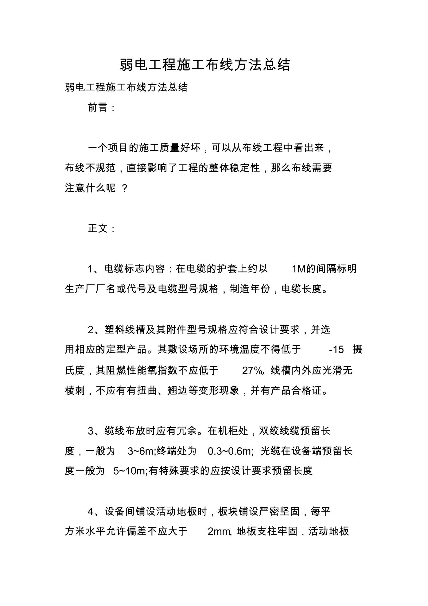

弱电工程施工布线方法总结
弱电工程施工布线方法总结
前言:
一个项目的施工质量好坏,可以从布线工程中看出来,
布线不规范,直接影响了工程的整体稳定性,那么布线需要
注意什么呢 ?
正文:
1、电缆标志内容:在电缆的护套上约以 1M的间隔标明
生产厂厂名或代号及电缆型号规格,制造年份,电缆长度。
2、塑料线槽及其附件型号规格应符合设计要求,并选
用相应的定型产品。其敷设场所的环境温度不得低于 -15 摄
氏度,其阻燃性能氧指数不应低于 27%。线槽内外应光滑无
棱刺,不应有有扭曲、翘边等变形现象,并有产品合格证。
3、缆线布放时应有冗余。在机柜处,双绞线缆预留长
度,一般为 3~6m;终端处为 0.3~0.6m; 光缆在设备端预留长
度一般为 5~10m;有特殊要求的应按设计要求预留长度
4、设备间铺设活动地板时,板块铺设严密坚固,每平
方米水平允许偏差不应大于 2mm,地板支柱牢固,活动
