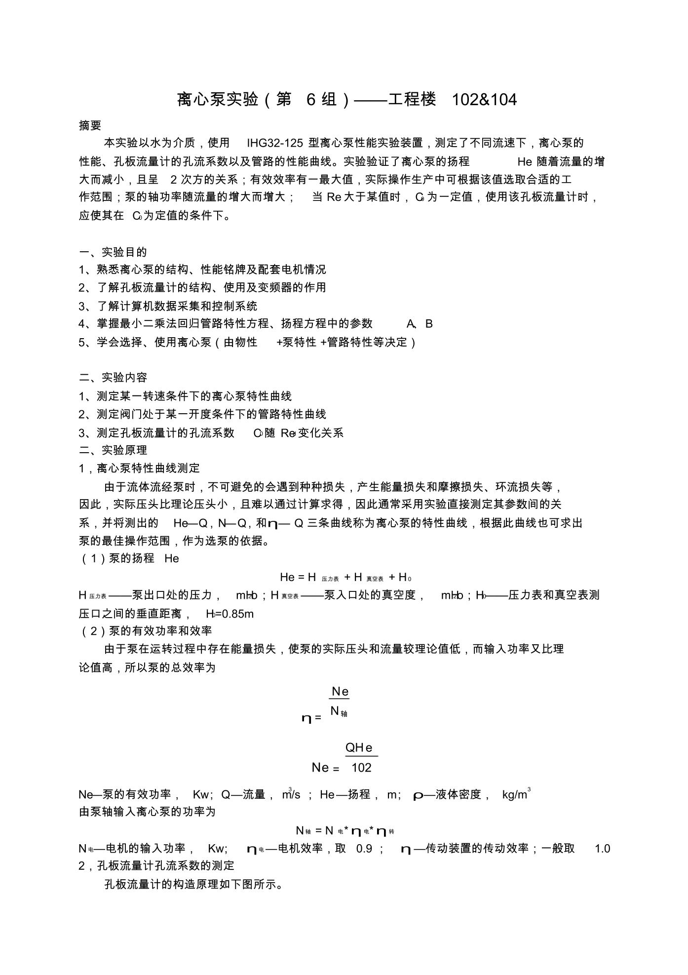

离心泵实验(第 6 组)——工程楼 102&104
摘要
本实验以水为介质,使用 IHG32-125 型离心泵性能实验装置,测定了不同流速下,离心泵的
性能、孔板流量计的孔流系数以及管路的性能曲线。实验验证了离心泵的扬程 He 随着流量的增
大而减小,且呈 2 次方的关系;有效效率有一最大值,实际操作生产中可根据该值选取合适的工
作范围;泵的轴功率随流量的增大而增大; 当 Re大于某值时, C0为一定值,使用该孔板流量计时,
应使其在 C0为定值的条件下。
一、实验目的
1、熟悉离心泵的结构、性能铭牌及配套电机情况
2、了解孔板流量计的结构、使用及变频器的作用
3、了解计算机数据采集和控制系统
4、掌握最小二乘法回归管路特性方程、扬程方程中的参数 A、B
5、学会选择、使用离心泵(由物性 +泵特性 +管路特性等决定)
二、实验内容
1、测定某一转速条件下的离心泵特性曲线
2、测定阀门处于某
