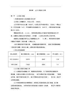

第四章 土方工程施工方案
第一节 土方施工准备
1.机械设备的投入及运输能力的分析
土方施工工程量较大,外运土方约 1800m3。
土方开挖平均日出土量 5000m3,一台挖土机平均每天挖土 1200m3。一辆运土
车一天可来回跑 14次,平均每辆车的运输能力为 23m3/次,一辆车的每天的运输
能力为 322m3。
需配备的挖土机: 2(台),考虑到周边需给土钉墙及护坡桩预留出的工作
面,设置挖土机配合支护结构施工,共布置 2台挖土机负责土方的开挖。
根据挖土机数量及每天出土方量需配运土车: 4(辆)。考虑到现场交通等
问题的不利影响,现场布置 4辆运土车。
上述计算值均按平均值计算, 机械配备基本能够实现, 但施工现场要根据施
工情况进行调整,保证出土量,必要时适当增加机械设备。
2.挖土机性能参数
挖土机型号 最大挖掘半径( mm) 最大挖掘深度( mm) 铲斗容积( m3)
日立
