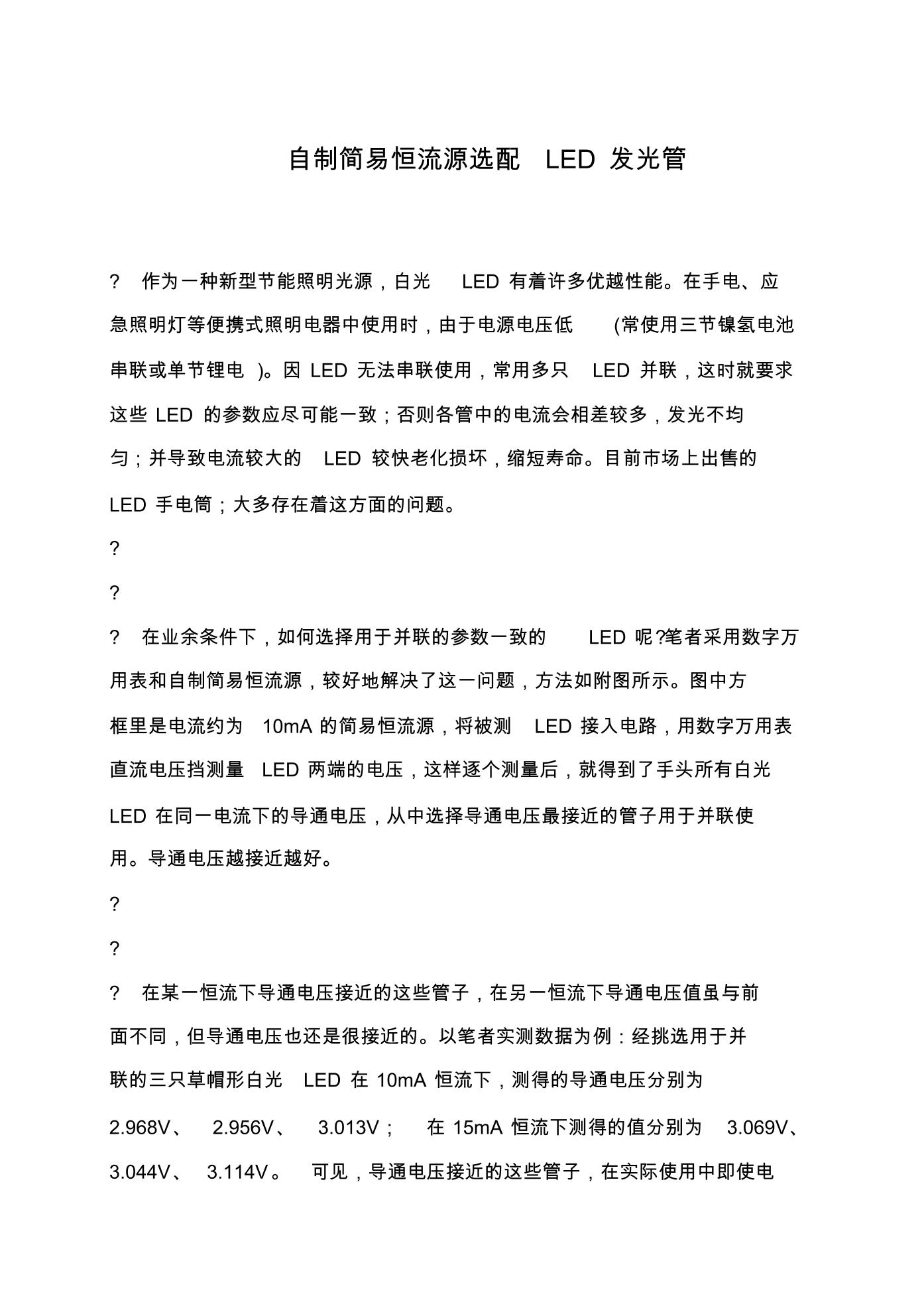

自制简易恒流源选配 LED 发光管
? 作为一种新型节能照明光源,白光 LED 有着许多优越性能。在手电、应
急照明灯等便携式照明电器中使用时,由于电源电压低 (常使用三节镍氢电池
串联或单节锂电 )。因 LED 无法串联使用,常用多只 LED 并联,这时就要求
这些 LED 的参数应尽可能一致;否则各管中的电流会相差较多,发光不均
匀;并导致电流较大的 LED 较快老化损坏,缩短寿命。目前市场上出售的
LED 手电筒;大多存在着这方面的问题。
? 在业余条件下,如何选择用于并联的参数一致的 LED 呢?笔者采用数字万
用表和自制简易恒流源,较好地解决了这一问题,方法如附图所示。图中方
框里是电流约为 10mA 的简易恒流源,将被测 LED 接入电路,用数字万用表
直流电压挡测量 LED 两端的电压,这样逐个测量后,就得到了手头所有白光
LED 在同一电流下的导通电压,从中选择导通
