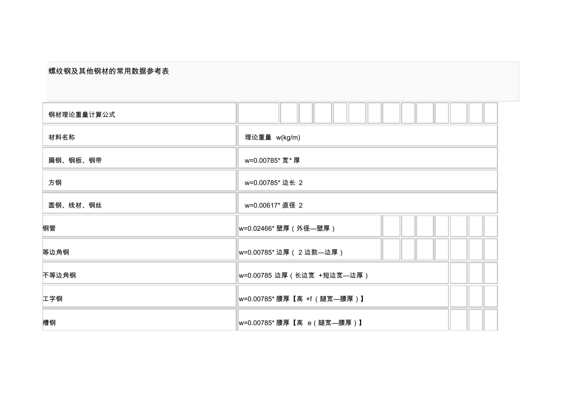

螺纹钢及其他钢材的常用数据参考表
钢材理论重量计算公式
材料名称 理论重量 w(kg/m)
扁钢、钢板、钢带 w=0.00785*宽*厚
方钢 w=0.00785*边长 2
圆钢、线材、钢丝 w=0.00617*直径 2
钢管 w=0.02466*壁厚(外径—壁厚)
等边角钢 w=0.00785*边厚( 2 边款—边厚)
不等边角钢 w=0.00785 边厚(长边宽 +短边宽—边厚)
工字钢 w=0.00785*腰厚【高 +f(腿宽—腰厚)】
槽钢 w=0.00785*腰厚【高 e(腿宽—腰厚)】
注意事项: 1 、角钢、工字钢和槽钢的准确计算公式很繁,表列简式用于计算近似值。
2、f3、e值:一般型号及带 a的为 3.26,带 b的为 2.44,带 c 的为 2.24 。
3、e 值:一般型号及带 a的为 3.26,带 b的为 2.44 ,带 c 的为 2.24。
4、各长度单位
