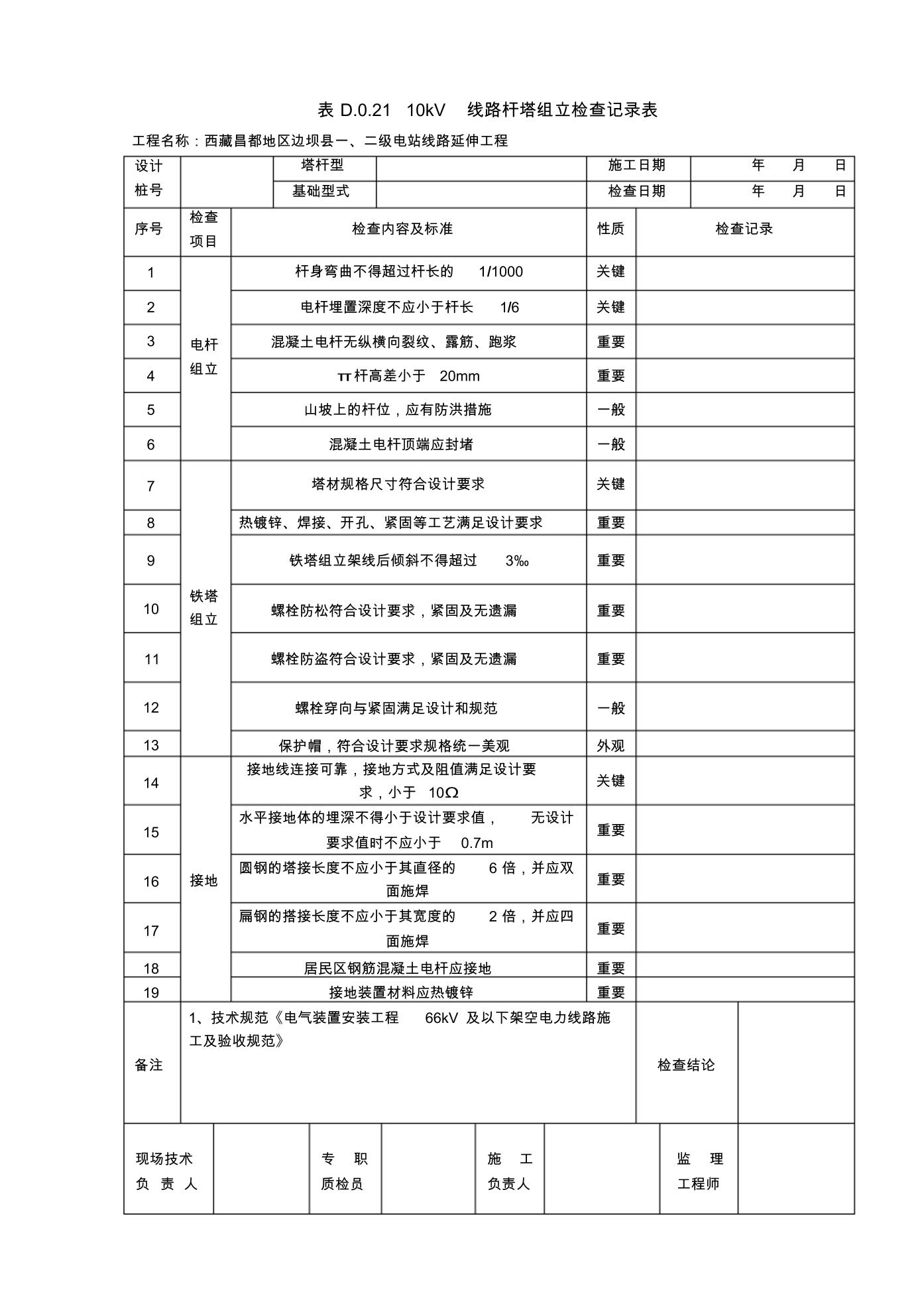

表 D.0.21 10kV 线路杆塔组立检查记录表
工程名称:西藏昌都地区边坝县一、二级电站线路延伸工程
设计
桩号
塔杆型 施工日期 年 月 日
基础型式 检查日期 年 月 日
序号
检查
项目
检查内容及标准 性质 检查记录
1
电杆
组立
杆身弯曲不得超过杆长的 1/1000 关键
2 电杆埋置深度不应小于杆长 1/6 关键
3 混凝土电杆无纵横向裂纹、露筋、跑浆 重要
4 π杆高差小于 20mm 重要
5 山坡上的杆位,应有防洪措施 一般
6 混凝土电杆顶端应封堵 一般
7
铁塔
组立
塔材规格尺寸符合设计要求 关键
8 热镀锌、焊接、开孔、紧固等工艺满足设计要求 重要
9 铁塔组立架线后倾斜不得超过 3‰ 重要
10 螺栓防松符合设计要求,紧固及无遗漏 重要
11 螺栓防盗符合设计要求,紧固及无遗漏 重要
12 螺栓穿向与紧固满足设计和规范 一般
13 保护帽,符合设计要
