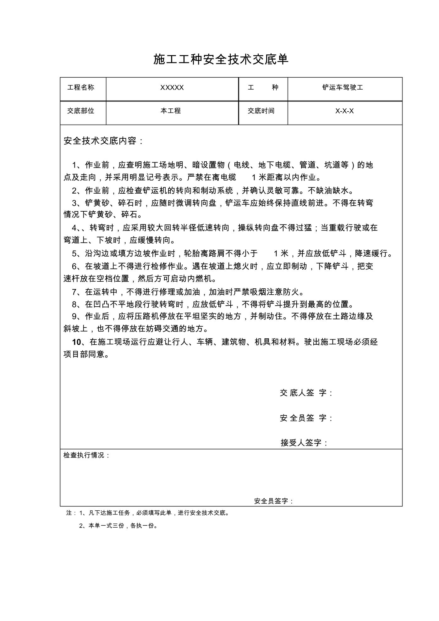

施工工种安全技术交底单
工程名称 XXXXX 工 种 铲运车驾驶工
交底部位 本工程 交底时间 X-X-X
安全技术交底内容:
1、作业前,应查明施工场地明、暗设置物(电线、地下电缆、管道、坑道等)的地
点及走向,并采用明显记号表示。严禁在离电缆 1米距离以内作业。
2、作业前,应检查铲运机的转向和制动系统,并确认灵敏可靠。不缺油缺水。
3、铲黄砂、碎石时,应随时微调转向盘,铲运车应始终保持直线前进。不得在转弯
情况下铲黄砂、碎石。
4、、转弯时,应采用较大回转半径低速转向,操纵转向盘不得过猛;当重载行驶或在
弯道上、下坡时,应缓慢转向。
5、沿沟边或填方边坡作业时,轮胎离路肩不得小于 1米,并应放低铲斗,降速缓行。
6、在坡道上不得进行检修作业。遇在坡道上熄火时,应立即制动,下降铲斗,把变
速杆放在空档位置,然后方可启动内燃机。
7、在运转中,不得进行修理或加油,加油时严禁吸烟注意防火
