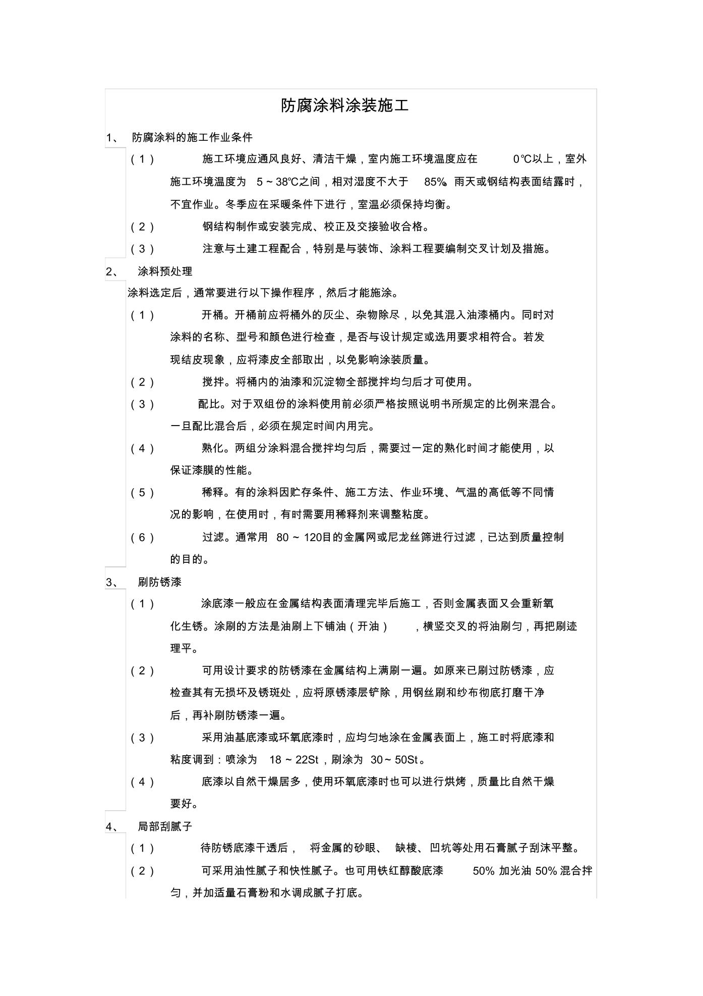

防腐涂料涂装施工
1、 防腐涂料的施工作业条件
(1) 施工环境应通风良好、清洁干燥,室内施工环境温度应在 0℃以上,室外
施工环境温度为 5~38℃之间,相对湿度不大于 85%。雨天或钢结构表面结露时,
不宜作业。冬季应在采暖条件下进行,室温必须保持均衡。
(2) 钢结构制作或安装完成、校正及交接验收合格。
(3) 注意与土建工程配合,特别是与装饰、涂料工程要编制交叉计划及措施。
2、 涂料预处理
涂料选定后,通常要进行以下操作程序,然后才能施涂。
(1) 开桶。开桶前应将桶外的灰尘、杂物除尽,以免其混入油漆桶内。同时对
涂料的名称、型号和颜色进行检查,是否与设计规定或选用要求相符合。若发
现结皮现象,应将漆皮全部取出,以免影响涂装质量。
(2) 搅拌。将桶内的油漆和沉淀物全部搅拌均匀后才可使用。
(3) 配比。对于双组份的涂料使用前必须严格按照说明书所规定的比例来混合。
一旦配比混合后
