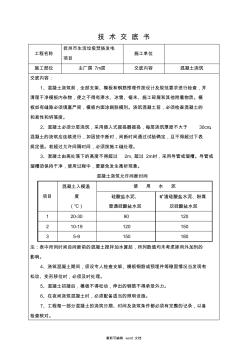

技 术 交 底 书
工程名称
抚州市生活垃圾焚烧发电
项目
施工单位
施工部位 主厂房 7m层 交底内容 混凝土浇筑
交底内容:
1、混凝土浇筑前,全部支架、模板和钢筋预埋件按设计及规范要求进行检查,并
清理干净模板内杂物,使之不得有滞水、冰雪、锯末、施工碎屑和其他附着物质。模
板如有缝隙必须填塞严密,模板内面涂刷脱模剂。浇筑混凝土前,必须检查混凝土的
和易性和坍落度。
2、混凝土必须分层浇筑,采用插入式振捣器振捣,每层浇筑厚度不大于 30cm。
混凝土的浇筑应连续进行,如因故中断时,间断时间通过试验确定,且不得超过下表
规定值。若超过允许间隔时间,必须按施工缝处理。
3、混凝土由高处落下的高度不得超过 2m,超过 2m时,采用导管或溜槽。导管或
溜槽须保持干净,使用过程中,要避免发生离析现象。
混凝土浇筑允许间断时间
项目
混凝土入模温
度
使 用 水
