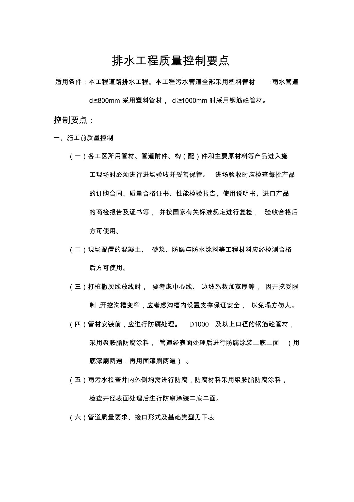

排水工程质量控制要点
适用条件:本工程道路排水工程。本工程污水管道全部采用塑料管材 ;雨水管道
d≤800mm 采用塑料管材, d≥1000mm时采用钢筋砼管材。
控制要点:
一、施工前质量控制
(一)各工区所用管材、管道附件、构(配)件和主要原材料等产品进入施
工现场时必须进行进场验收并妥善保管。 进场验收时应检查每批产品
的订购合同、质量合格证书、性能检验报告、使用说明书、进口产品
的商检报告及证书等, 并按国家有关标准规定进行复检, 验收合格后
方可使用。
(二)现场配置的混凝土、 砂浆、防腐与防水涂料等工程材料应经检测合格
后方可使用。
(三)打桩撒灰线放线时, 要考虑中心线、 边坡系数加宽厚等, 因开挖受限
制,开挖沟槽变窄,应考虑沟槽内设置支撑保证安全, 以免塌方伤人。
(四)管材安装前,应进行防腐处理。 D1000 及以上口径的钢筋砼管材,
采用聚胺脂防腐涂料, 管道经表面处
