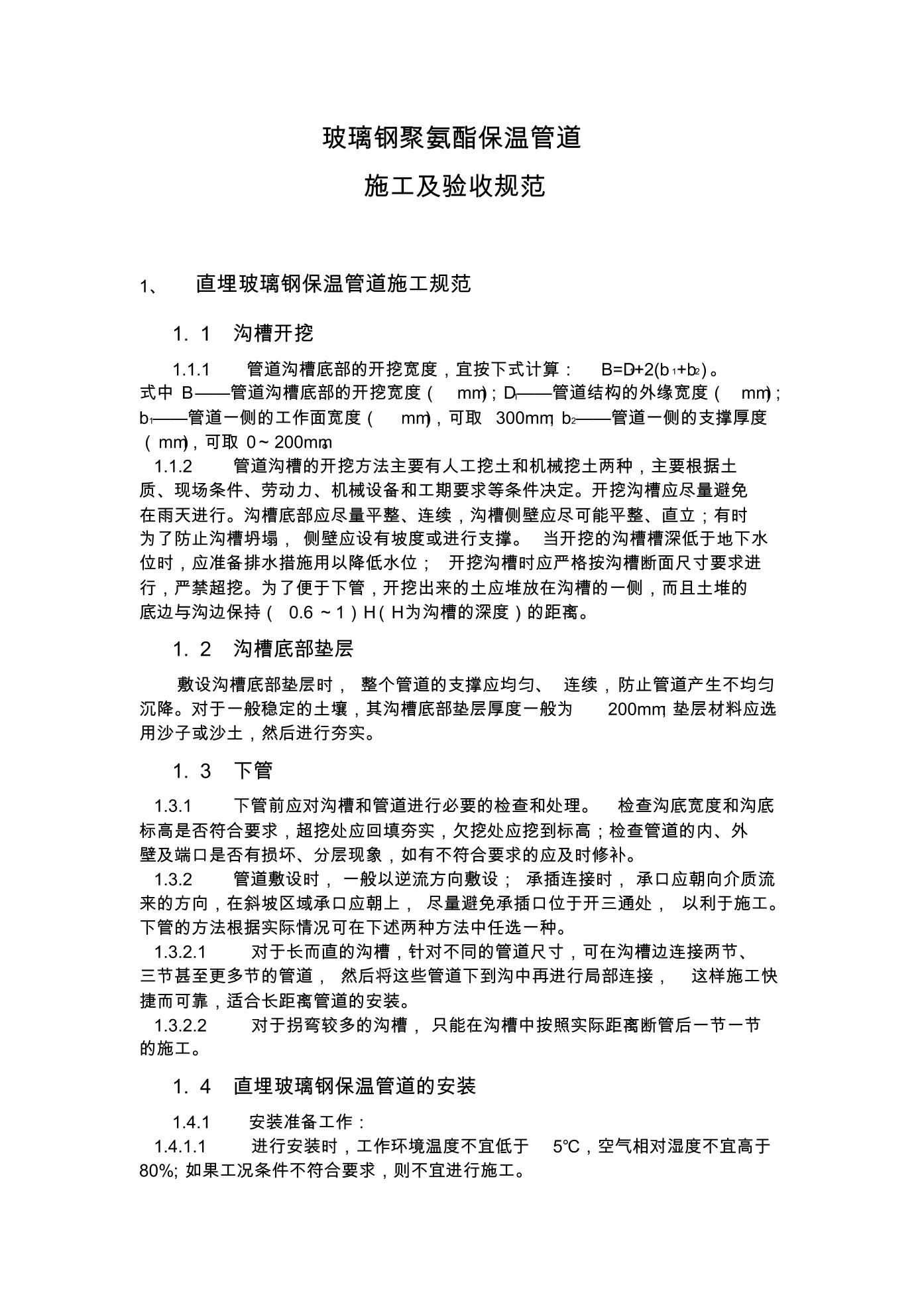

玻璃钢聚氨酯保温管道
施工及验收规范
1、 直埋玻璃钢保温管道施工规范
1. 1 沟槽开挖
1.1.1 管道沟槽底部的开挖宽度,宜按下式计算: B=D1+2(b 1+b2)。
式中 B——管道沟槽底部的开挖宽度( mm);D1——管道结构的外缘宽度( mm);
b1——管道一侧的工作面宽度( mm),可取 300mm;b2——管道一侧的支撑厚度
(mm),可取 0~200mm。
1.1.2 管道沟槽的开挖方法主要有人工挖土和机械挖土两种,主要根据土
质、现场条件、劳动力、机械设备和工期要求等条件决定。开挖沟槽应尽量避免
在雨天进行。沟槽底部应尽量平整、连续,沟槽侧壁应尽可能平整、直立;有时
为了防止沟槽坍塌, 侧壁应设有坡度或进行支撑。 当开挖的沟槽槽深低于地下水
位时,应准备排水措施用以降低水位; 开挖沟槽时应严格按沟槽断面尺寸要求进
行,严禁超挖。为了便于下管,开挖出来的土
