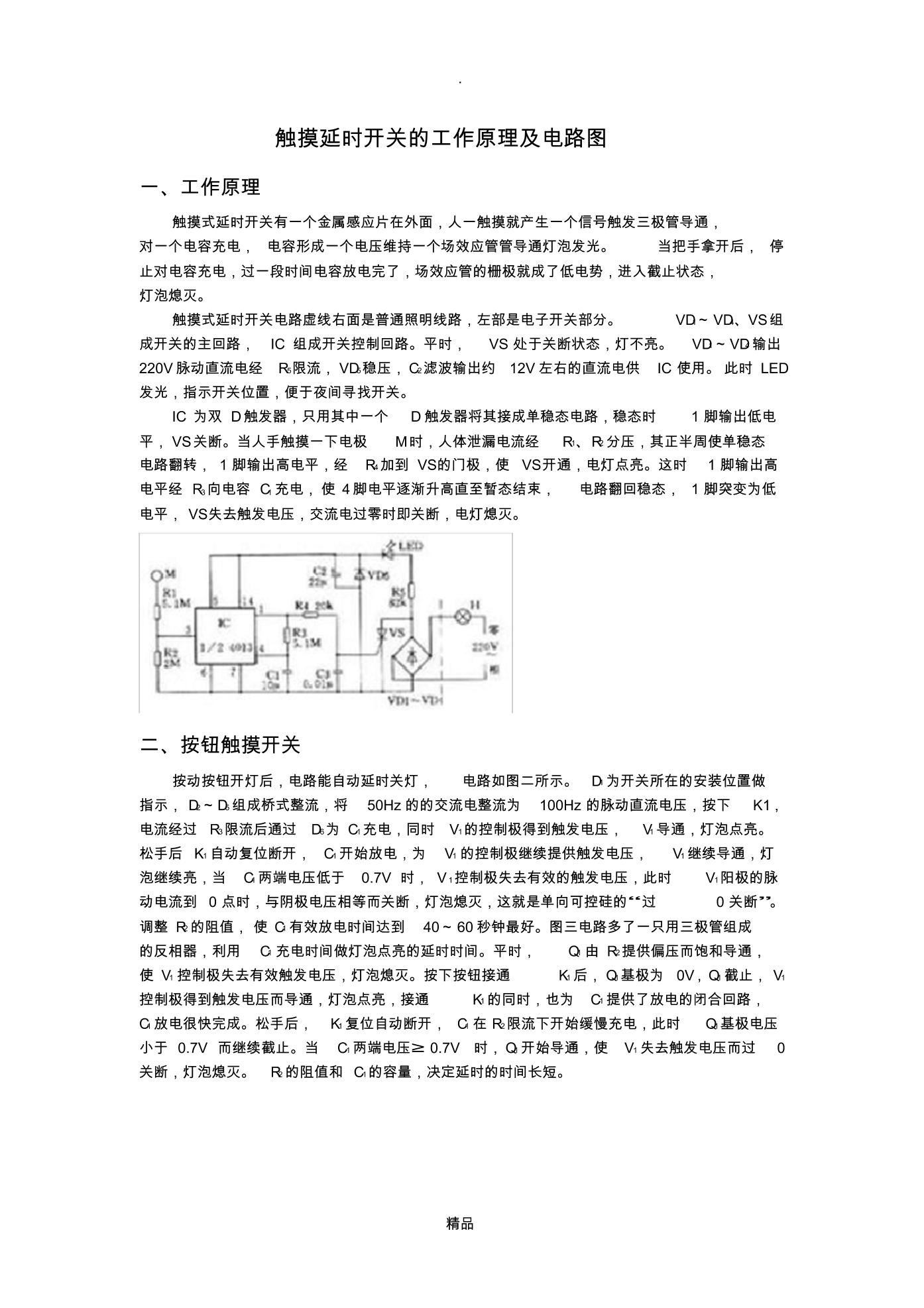

一、工作原理
触摸式延时开关有一个金属感应片在外面,人一触摸就产生一个信号触发三极管导通,
对一个电容充电, 电容形成一个电压维持一个场效应管管导通灯泡发光。 当把手拿开后, 停
止对电容充电,过一段时间电容放电完了,场效应管的栅极就成了低电势,进入截止状态,
灯泡熄灭。
触摸式延时开关电路虚线右面是普通照明线路,左部是电子开关部分。 VD1~VD4、VS组
成开关的主回路, IC 组成开关控制回路。平时, VS 处于关断状态,灯不亮。 VD1~VD4输出
220V脉动直流电经 R5限流, VD5稳压,C2滤波输出约 12V左右的直流电供 IC 使用。此时 LED
发光,指示开关位置,便于夜间寻找开关。
IC 为双 D触发器,只用其中一个 D触发器将其接成单稳态电路,稳态时 1 脚输出低电
平, VS关断。当人手触摸一下电极 M时,人体泄漏电流经
