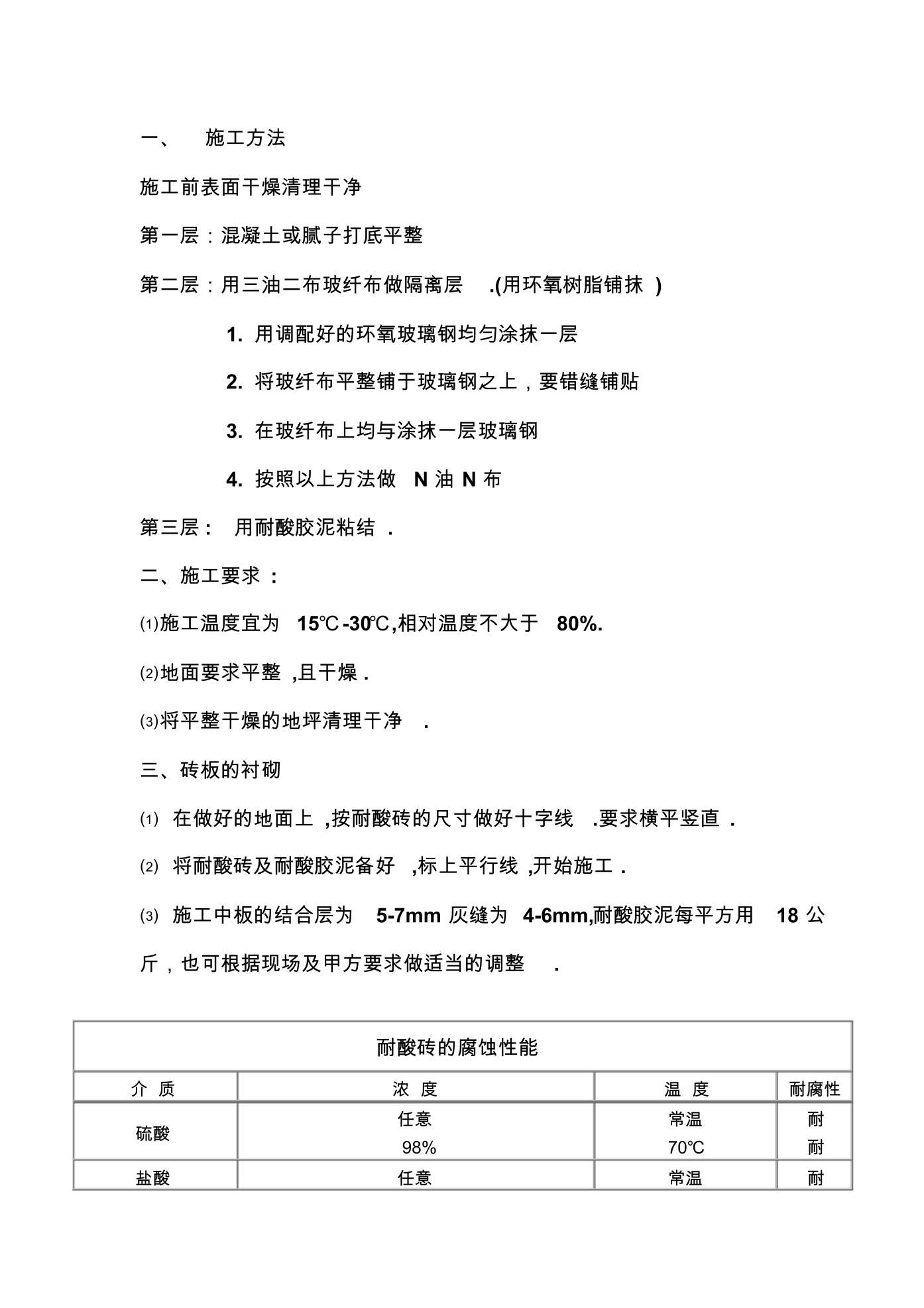

一、 施工方法
施工前表面干燥清理干净
第一层:混凝土或腻子打底平整
第二层:用三油二布玻纤布做隔离层 .(用环氧树脂铺抹 )
1. 用调配好的环氧玻璃钢均匀涂抹一层
2. 将玻纤布平整铺于玻璃钢之上,要错缝铺贴
3. 在玻纤布上均与涂抹一层玻璃钢
4. 按照以上方法做 N油 N布
第三层 : 用耐酸胶泥粘结 .
二、施工要求 :
⑴施工温度宜为 15℃ -30℃ ,相对温度不大于 80%.
⑵地面要求平整 ,且干燥 .
⑶将平整干燥的地坪清理干净 .
三、砖板的衬砌
⑴ 在做好的地面上 ,按耐酸砖的尺寸做好十字线 .要求横平竖直 .
⑵ 将耐酸砖及耐酸胶泥备好 ,标上平行线 ,开始施工 .
⑶ 施工中板的结合层为 5-7mm 灰缝为 4-6mm,耐酸胶泥每平方用 18 公
斤,也可根据现场及甲方要求做适当的调整 .
耐酸砖的腐蚀性能
介 质 浓 度 温 度 耐腐性
硫酸
