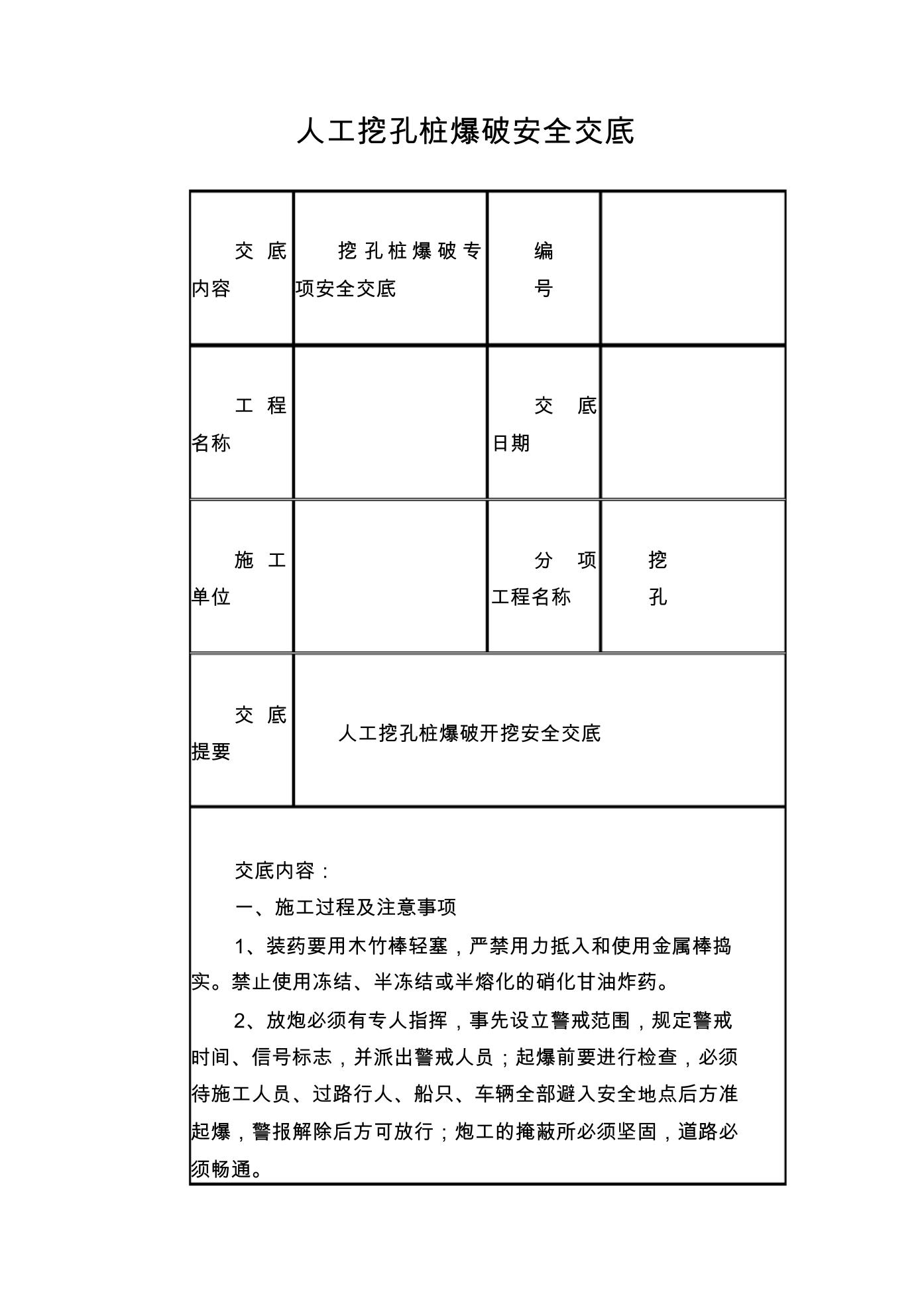

人工挖孔桩爆破安全交底
交 底
内容
挖孔桩爆破专
项安全交底
编
号
工 程
名称
交 底
日期
施 工
单位
分 项
工程名称
挖
孔
交 底
提要
人工挖孔桩爆破开挖安全交底
交底内容:
一、施工过程及注意事项
1、装药要用木竹棒轻塞,严禁用力抵入和使用金属棒捣
实。禁止使用冻结、半冻结或半熔化的硝化甘油炸药。
2、放炮必须有专人指挥,事先设立警戒范围,规定警戒
时间、信号标志,并派出警戒人员;起爆前要进行检查,必须
待施工人员、过路行人、船只、车辆全部避入安全地点后方准
起爆,警报解除后方可放行;炮工的掩蔽所必须坚固,道路必
须畅通。
3、电力爆破应遵守下列要求:
(1)在电爆网络敷设后,待人员撤至安全地区,然后使
用欧姆表或电桥检查网络导电是否良好,测量出来的电阻与计
算电阻相差不得超过 10%。
(2)接线前先将电雷管的脚线连成短路,待接母线时解
开,连接母线应从药包开始向电源
