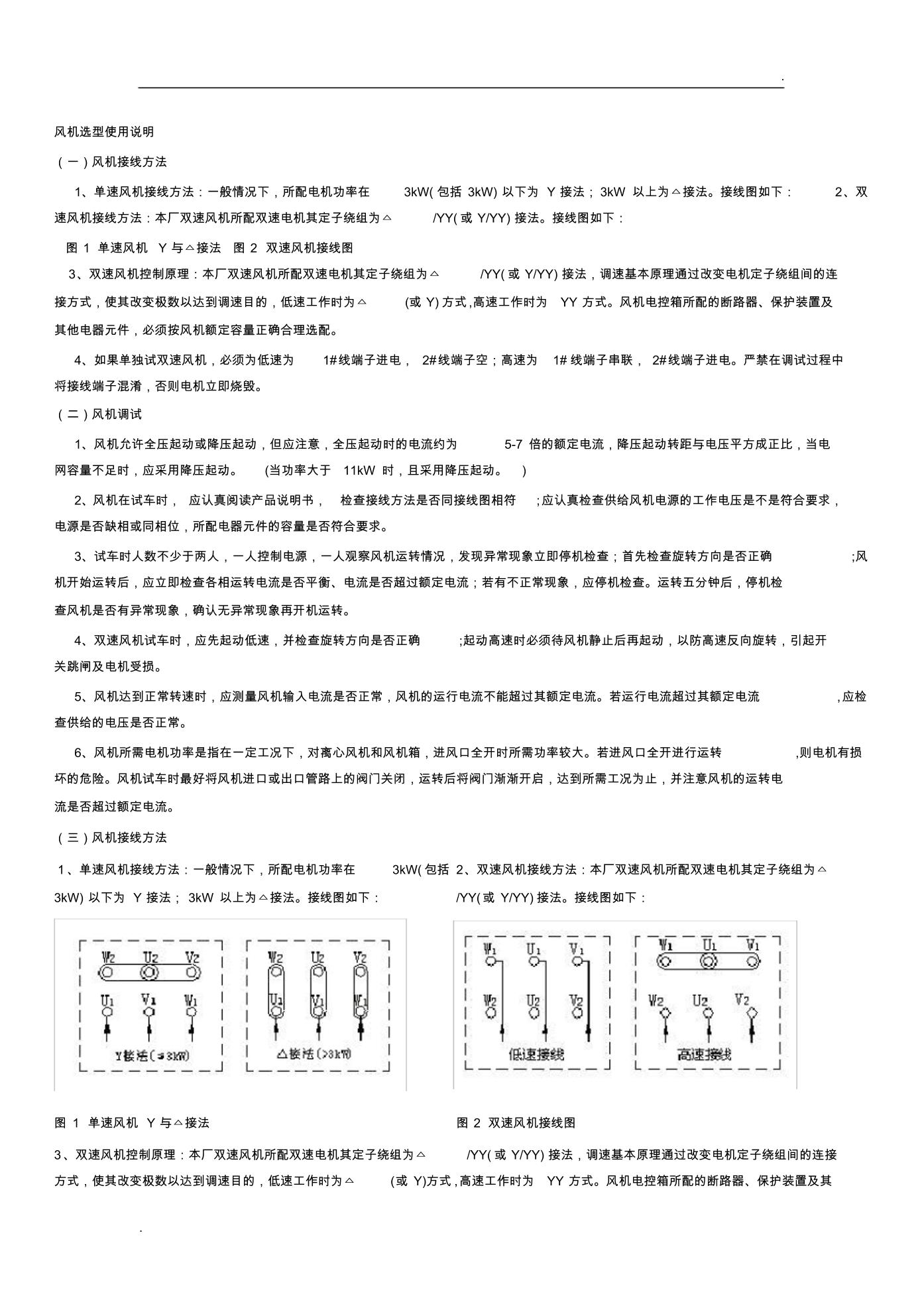

(一)风机接线方法
1、单速风机接线方法:一般情况下,所配电机功率在 3kW(包括 3kW) 以下为 Y 接法; 3kW 以上为△接法。接线图如下: 2、双
速风机接线方法:本厂双速风机所配双速电机其定子绕组为△ /YY(或 Y/YY) 接法。接线图如下:
图 1 单速风机 Y 与△接法 图 2 双速风机接线图
3、双速风机控制原理:本厂双速风机所配双速电机其定子绕组为△ /YY(或 Y/YY) 接法,调速基本原理通过改变电机定子绕组间的连
接方式,使其改变极数以达到调速目的,低速工作时为△ (或 Y)方式 ,高速工作时为 YY 方式。风机电控箱所配的断路器、保护装置及
其他电器元件,必须按风机额定容量正确合理选配。
4、如果单独试双速风机,必须为低速为 1#线端子进电, 2#线端子空;高速为 1#线端子串联, 2#线端子进电。严禁在调试过程中
将接线端子混淆
