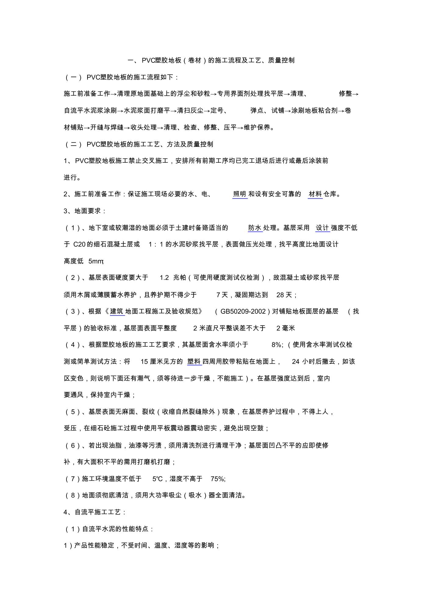

一、PVC塑胶地板(卷材)的施工流程及工艺、质量控制
(一) PVC塑胶地板的施工流程如下:
施工前准备工作→清理原地面基础上的浮尘和砂粒→专用界面剂处理找平层→清理、 修整→
自流平水泥浆涂刷→水泥浆面打磨平→清扫灰尘→定号、 弹点、试铺→涂刷地板粘合剂→卷
材铺贴→开缝与焊缝→收头处理→清理、检查、修整、压平→维护保养。
(二) PVC塑胶地板的施工工艺、方法及质量控制
1、PVC塑胶地板施工禁止交叉施工,安排所有前期工序均已完工退场后进行或最后涂装前
进行。
2、施工前准备工作:保证施工现场必要的水、电、 照明和设有安全可靠的 材料仓库。
3、地面要求:
(1)、地下室或较潮湿的地面必须于土建时备臵适当的 防水处理。基层采用 设计强度不低
于 C20的细石混凝土层或 1:1 的水泥砂浆找平层,表面做压光处理,找平高度比地面设计
高度低 5mm;
(2)、基层表面硬度要大于 1.2 兆
