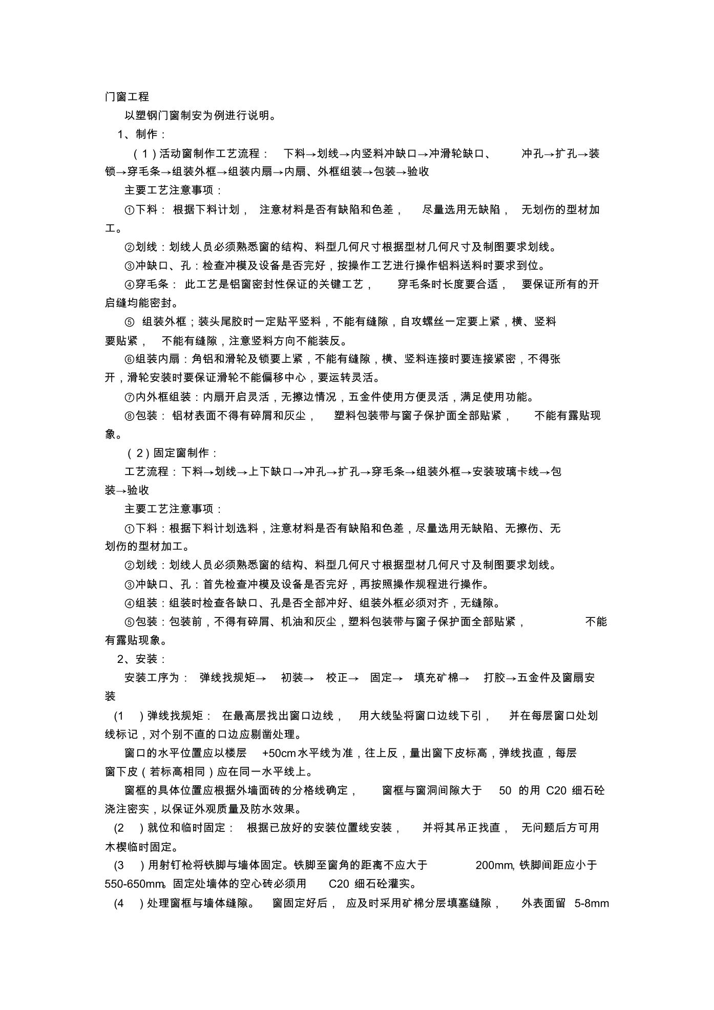

门窗工程
以塑钢门窗制安为例进行说明。
1、制作:
(1)活动窗制作工艺流程: 下料→划线→内竖料冲缺口→冲滑轮缺口、 冲孔→扩孔→装
锁→穿毛条→组装外框→组装内扇→内扇、外框组装→包装→验收
主要工艺注意事项:
①下料: 根据下料计划, 注意材料是否有缺陷和色差, 尽量选用无缺陷, 无划伤的型材加
工。
②划线:划线人员必须熟悉窗的结构、料型几何尺寸根据型材几何尺寸及制图要求划线。
③冲缺口、孔:检查冲模及设备是否完好,按操作工艺进行操作铝料送料时要求到位。
④穿毛条: 此工艺是铝窗密封性保证的关键工艺, 穿毛条时长度要合适, 要保证所有的开
启缝均能密封。
⑤ 组装外框;装头尾胶时一定贴平竖料,不能有缝隙,自攻螺丝一定要上紧,横、竖料
要贴紧, 不能有缝隙,注意竖料方向不能装反。
⑥组装内扇:角铝和滑轮及锁要上紧,不能有缝隙,横、竖料连接时要连接紧密,不得张
开,滑轮安装时要保证滑轮
