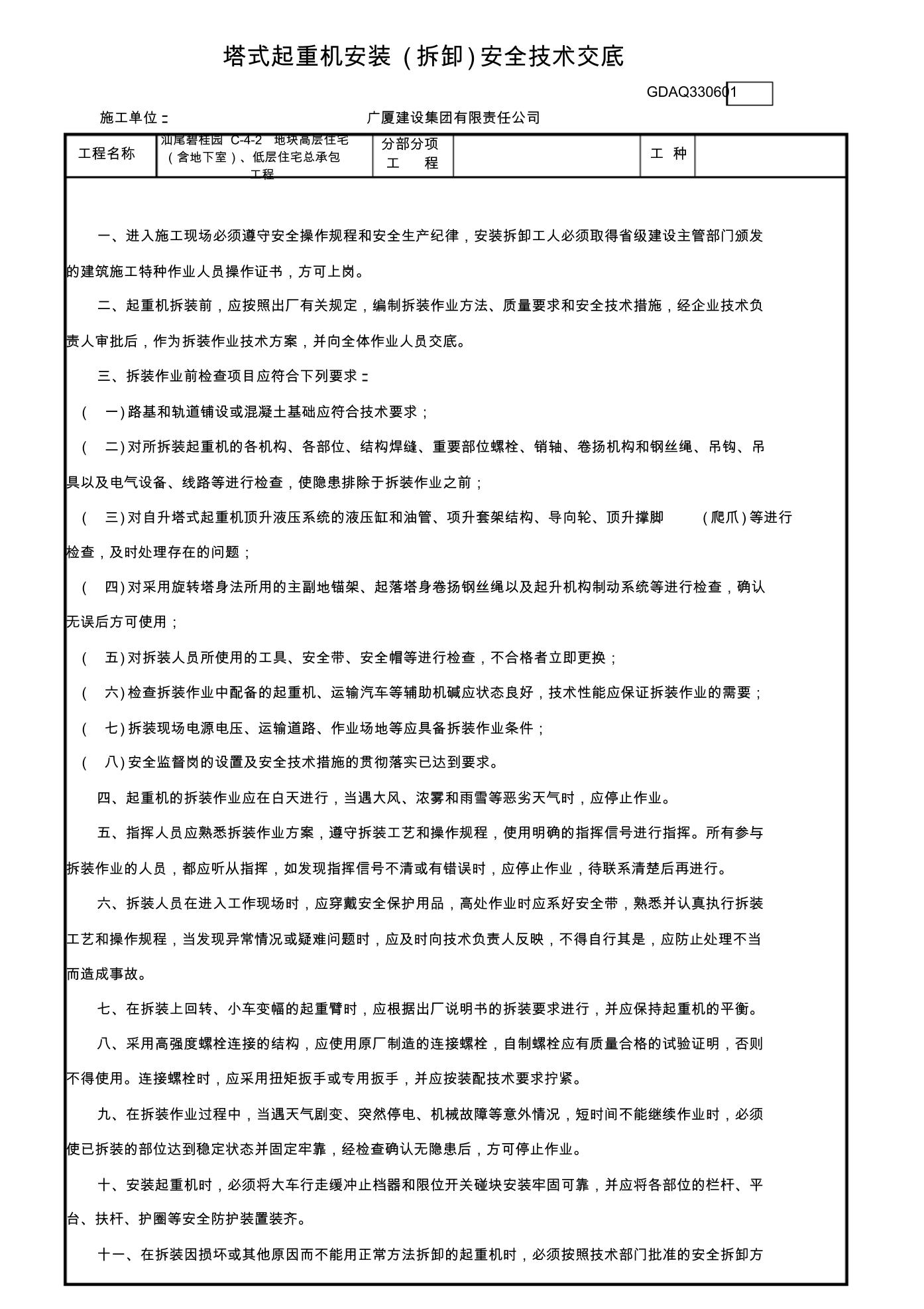

台、扶杆、护圈等安全防护装置装齐。
十一、在拆装因损坏或其他原因而不能用正常方法拆卸的起重机时,必须按照技术部门批准的安全拆卸方
工程名称
汕尾碧桂园 C-4-2 地块高层住宅
(含地下室)、低层住宅总承包
工程
分部分项
工 程 工 种
七、在拆装上回转、小车变幅的起重臂时,应根据出厂说明书的拆装要求进行,并应保持起重机的平衡。
八、采用高强度螺栓连接的结构,应使用原厂制造的连接螺栓,自制螺栓应有质量合格的试验证明,否则
不得使用。连接螺栓时,应采用扭矩扳手或专用扳手,并应按装配技术要求拧紧。
九、在拆装作业过程中,当遇天气剧变、突然停电、机械故障等意外情况,短时间不能继续作业时,必须
使已拆装的部位达到稳定状态并固定牢靠,经检查确认无隐患后,方可停止作业。
十、安装起重机时,必须将大车行走缓冲止档器和限位开关碰块安装牢固可靠,并应将各部位的
