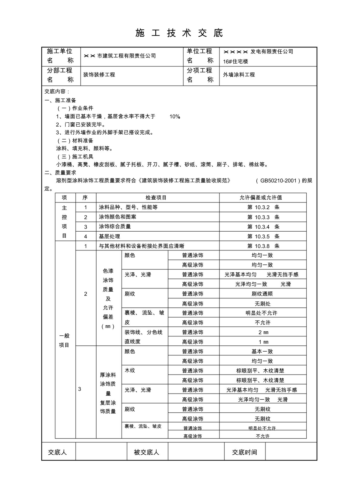

施 工 技 术 交 底
施工单位
名 称
××市建筑工程有限责任公司
单位工程
名 称
×××× 发电有限责任公司
16#住宅楼
分部工程
名 称
装饰装修工程
分项工程
名 称
外墙涂料工程
交底内容:
一、施工准备
(一)作业条件
1、墙面已基本干燥,基层含水率不得大于 10%。
2、门窗已安装完毕。
3、进行外墙作业的外脚手架已搭设完成。
(二)材料准备
涂料、填充料、颜料等。
(三)施工机具
小漆桶、高凳、橡皮刮板、腻子托板、开刀、腻子槽、砂纸、滚筒、刷子、排笔、棉丝等。
二、质量要求
溶剂型涂料涂饰工程质量要求符合《建筑装饰装修工程施工质量验收规范》 (GB50210-2001)的规
定。
项 序 检查项目 允许偏差或允许值
主
控
项
目
1 涂料品种、型号、性能等 第 10.3.2 条
2 涂饰颜色和图案 第 10.3.3 条
3 涂饰综合质量 第 10.3.4 条
4 基层
