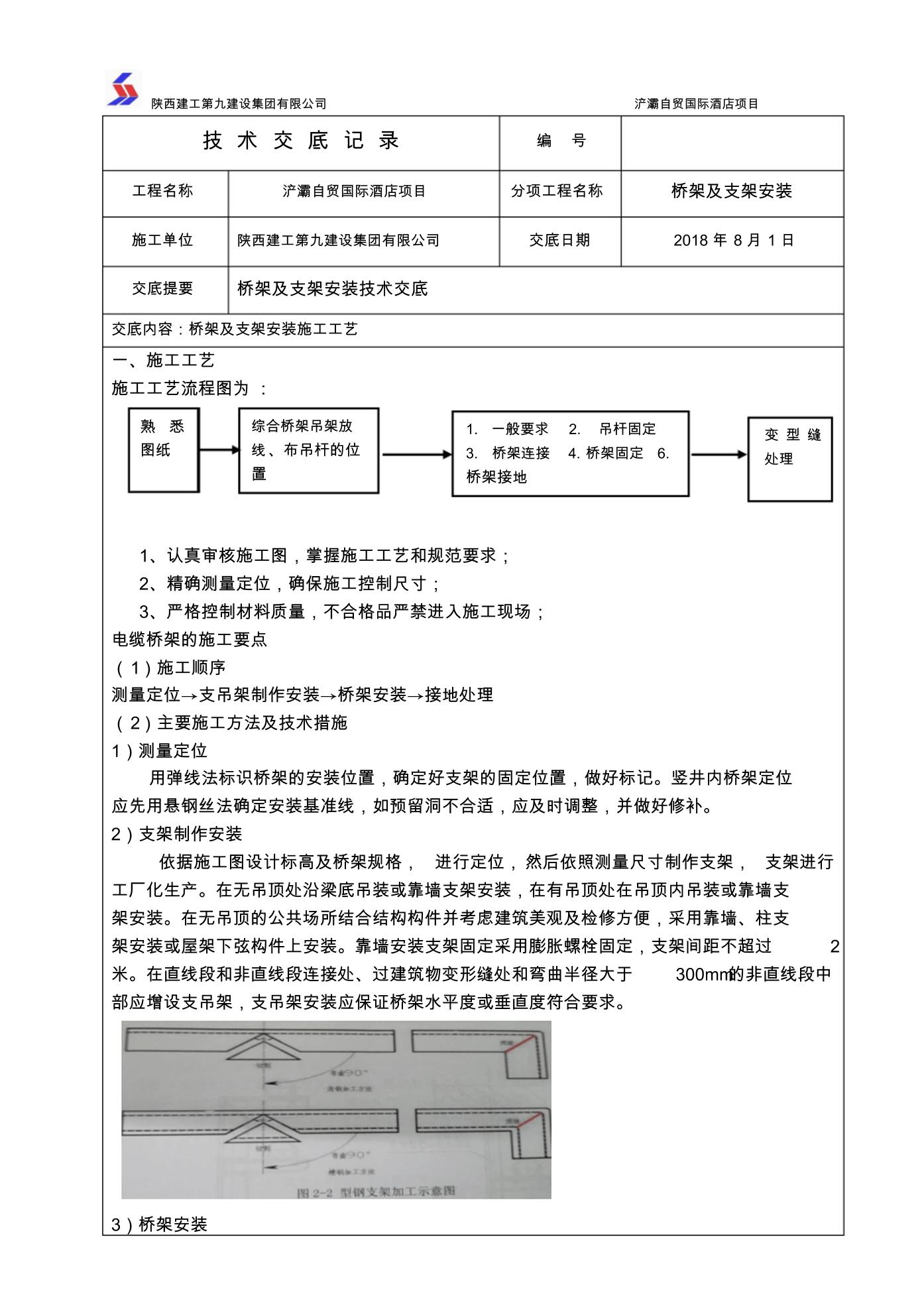

工程名称 浐灞自贸国际酒店项目 分项工程名称 桥架及支架安装
施工单位 陕西建工第九建设集团有限公司 交底日期 2018年 8月 1日
交底提要 桥架及支架安装技术交底
交底内容:桥架及支架安装施工工艺
一、施工工艺
施工工艺流程图为 :
1、认真审核施工图,掌握施工工艺和规范要求;
2、精确测量定位,确保施工控制尺寸;
3、严格控制材料质量,不合格品严禁进入施工现场;
电缆桥架的施工要点
(1)施工顺序
测量定位→支吊架制作安装→桥架安装→接地处理
(2)主要施工方法及技术措施
1)测量定位
用弹线法标识桥架的安装位置,确定好支架的固定位置,做好标记。竖井内桥架定位
应先用悬钢丝法确定安装基准线,如预留洞不合适,应及时调整,并做好修补。
2)支架制作安装
依据施工图设计标高及桥架规格, 进行定位,然后依
