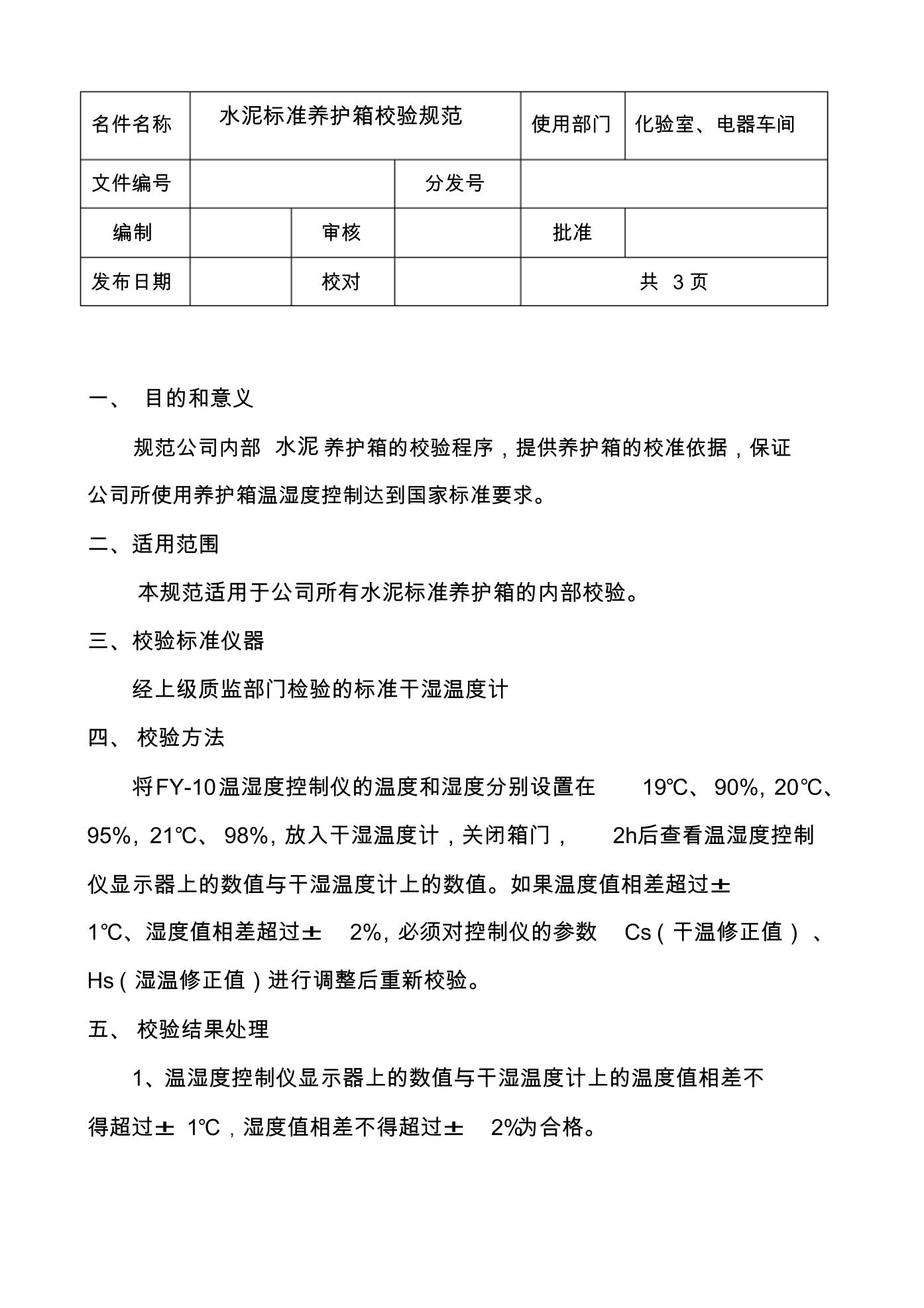

名件名称 水泥标准养护箱校验规范 使用部门 化验室、电器车间
文件编号 分发号
编制 审核 批准
发布日期 校对 共 3页
一、 目的和意义
规范公司内部 水泥养护箱的校验程序,提供养护箱的校准依据,保证
公司所使用养护箱温湿度控制达到国家标准要求。
二、适用范围
本规范适用于公司所有水泥标准养护箱的内部校验。
三、校验标准仪器
经上级质监部门检验的标准干湿温度计
四、校验方法
将FY-10温湿度控制仪的温度和湿度分别设置在 19℃、 90%,20℃、
95%,21℃、 98%,放入干湿温度计,关闭箱门, 2h后查看温湿度控制
仪显示器上的数值与干湿温度计上的数值。如果温度值相差超过±
1℃、湿度值相差超过± 2%,必须对控制仪的参数 Cs(干温修正值) 、
Hs(湿温修正值)进行调整后重新校验。
五、校验结果处理
1、温湿度控制仪显示器上的数值与干湿温度计上的温度值相差不
得超过± 1℃
