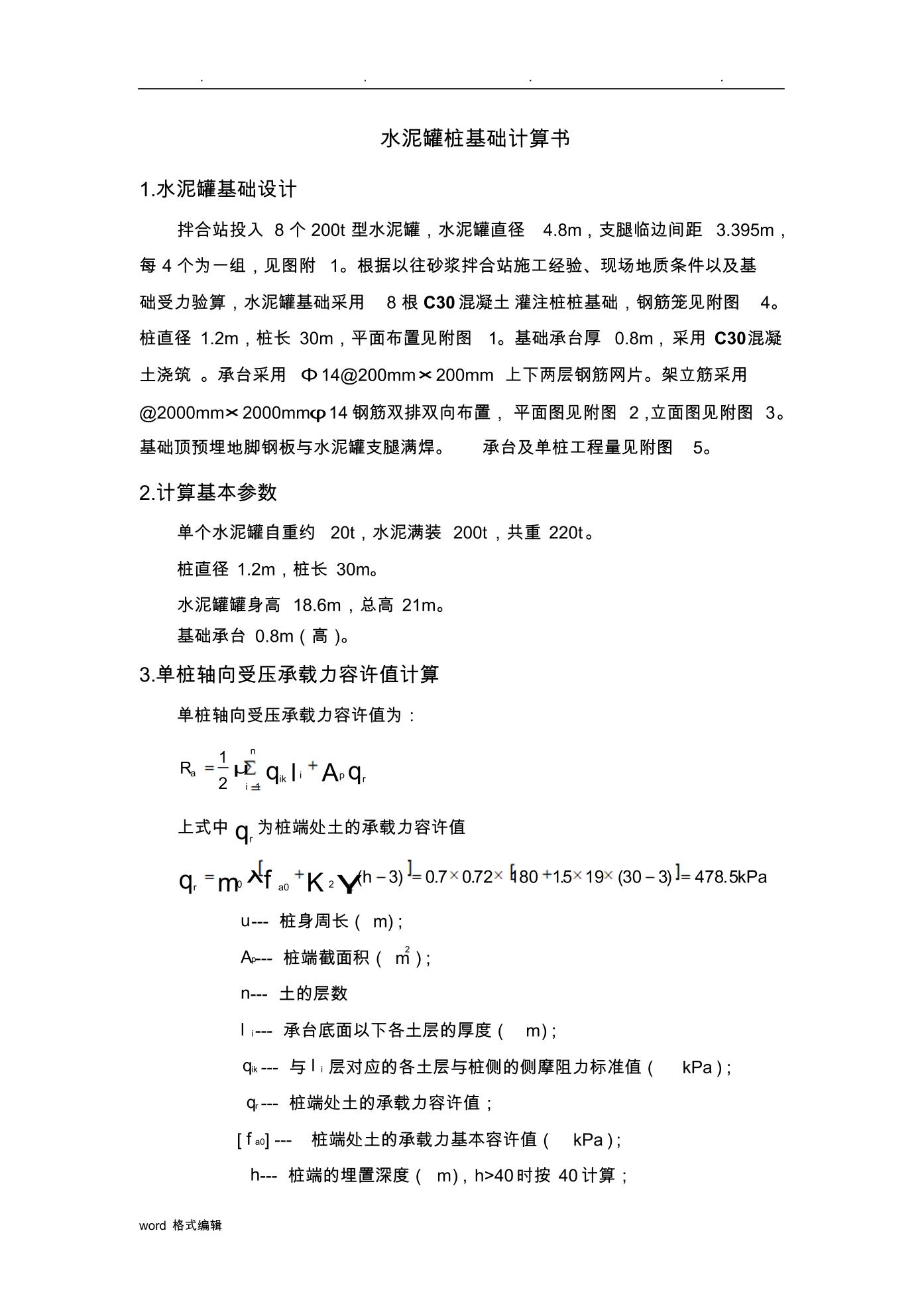

水泥罐桩基础计算书
1.水泥罐基础设计
拌合站投入 8个 200t 型水泥罐,水泥罐直径 4.8m,支腿临边间距 3.395m,
每 4个为一组,见图附 1。根据以往砂浆拌合站施工经验、现场地质条件以及基
础受力验算,水泥罐基础采用 8根 C30混凝土灌注桩桩基础,钢筋笼见附图 4。
桩直径 1.2m,桩长 30m,平面布置见附图 1。基础承台厚 0.8m,采用 C30混凝
土浇筑 。承台采用 Φ14@200mm×200mm 上下两层钢筋网片。架立筋采用
@2000mm×2000mmφ14钢筋双排双向布置,平面图见附图 2,立面图见附图 3。
基础顶预埋地脚钢板与水泥罐支腿满焊。 承台及单桩工程量见附图 5。
2.计算基本参数
单个水泥罐自重约 20t,水泥满装 200t,共重 220t。
桩直径 1.2m,桩长 30m。
水泥罐罐身高 18.6m,总
