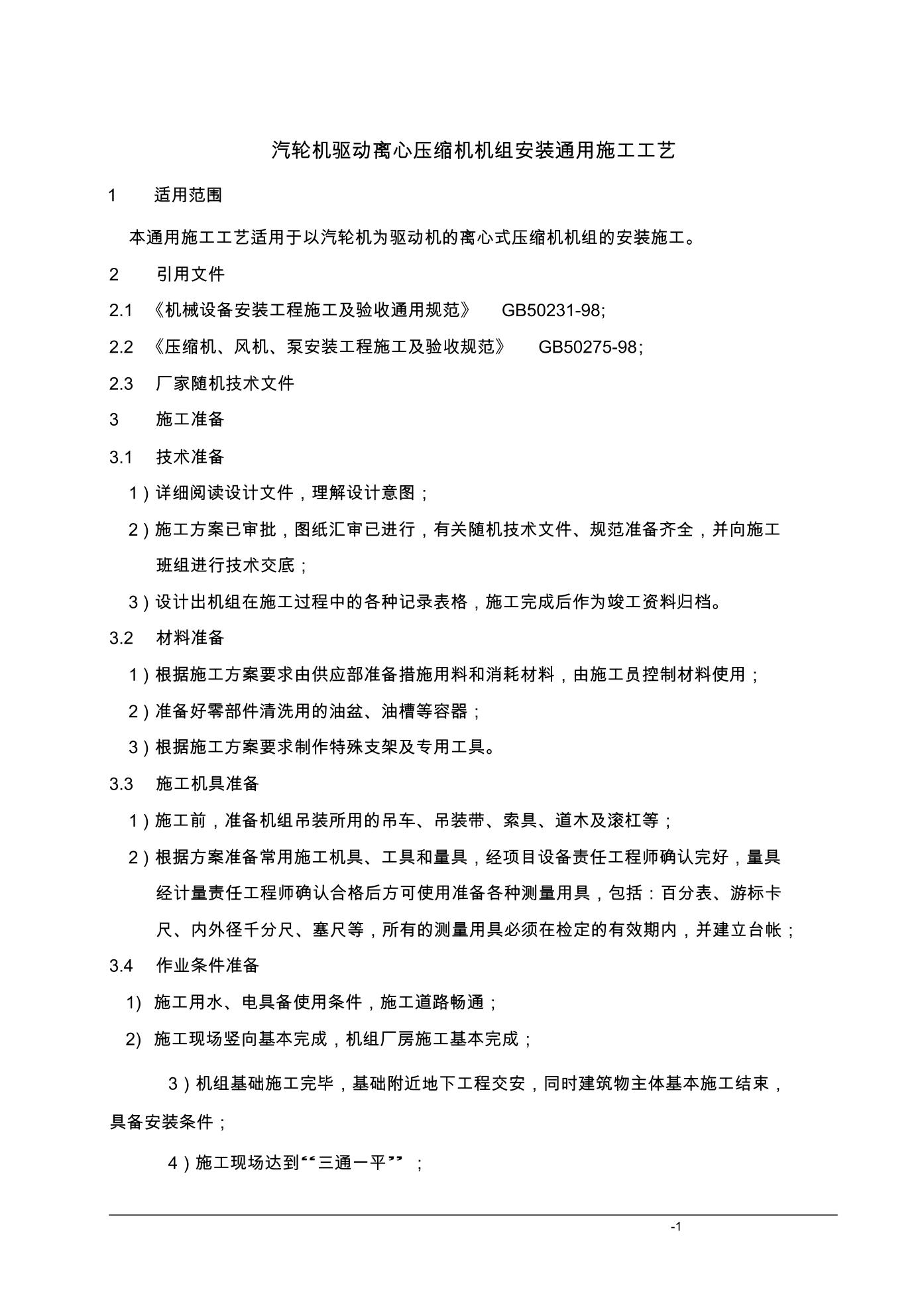

汽轮机驱动离心压缩机机组安装通用施工工艺
1 适用范围
本通用施工工艺适用于以汽轮机为驱动机的离心式压缩机机组的安装施工。
2 引用文件
2.1 《机械设备安装工程施工及验收通用规范》 GB50231-98;
2.2 《压缩机、风机、泵安装工程施工及验收规范》 GB50275-98;
2.3 厂家随机技术文件
3 施工准备
3.1 技术准备
1)详细阅读设计文件,理解设计意图;
2)施工方案已审批,图纸汇审已进行,有关随机技术文件、规范准备齐全,并向施工
班组进行技术交底;
3)设计出机组在施工过程中的各种记录表格,施工完成后作为竣工资料归档。
3.2 材料准备
1)根据施工方案要求由供应部准备措施用料和消耗材料,由施工员控制材料使用;
2)准备好零部件清洗用的油盆、油槽等容器;
3)根据施工方案要求制作特殊支架及专用工具。
3.3 施工机具准备
1)施工
