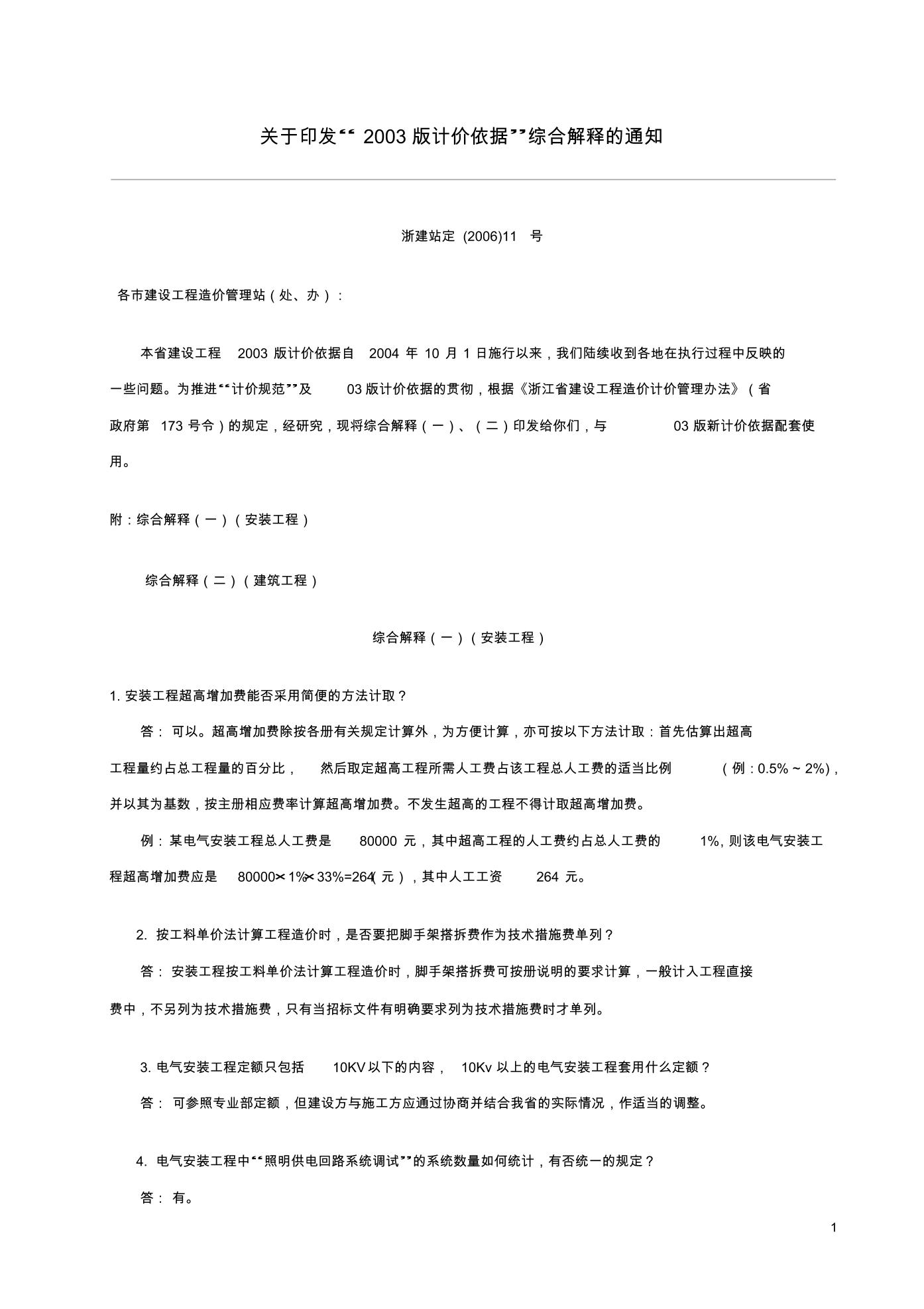

1
关于印发“ 2003版计价依据”综合解释的通知
浙建站定 (2006)11 号
各市建设工程造价管理站(处、办):
本省建设工程 2003 版计价依据自 2004 年 10 月 1 日施行以来,我们陆续收到各地在执行过程中反映的
一些问题。为推进“计价规范”及 03版计价依据的贯彻,根据《浙江省建设工程造价计价管理办法》(省
政府第 173 号令)的规定,经研究,现将综合解释(一)、(二)印发给你们,与 03 版新计价依据配套使
用。
附:综合解释(一)(安装工程)
综合解释(二)(建筑工程)
综合解释(一)(安装工程)
1. 安装工程超高增加费能否采用简便的方法计取?
答:可以。超高增加费除按各册有关规定计算外,为方便计算,亦可按以下方法计取:首先估算出超高
工程量约占总工程量的百分比, 然后取定超高工程所需人工费占该工程总人工费的适当比例 (例:0.5%~2%),
并以其为基数,
