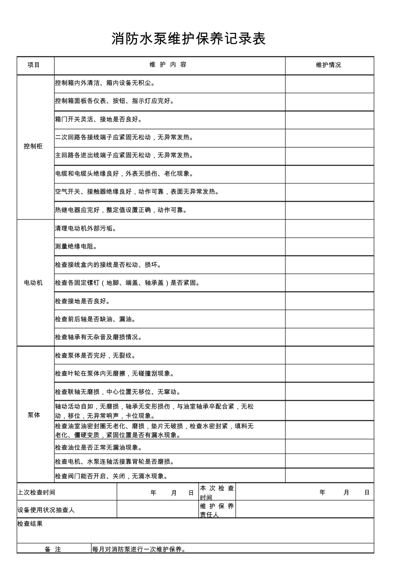

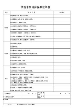

项目 维护情况
年 月 日
本 次 检 查
时间
维 护 保 养
责任人
维 护 内 容
控制箱内外清洁、箱内设备无积尘。
控制箱面板各仪表、按钮、指示灯应完好。
箱门开关灵活、接地是否良好。
二次回路各接线端子应紧固无松动,无异常发热。
主回路各进出线端子应紧固无松动,无异常发热。
检查轴承有无杂音及磨损情况。
检查泵体是否完好,无裂纹。
检查叶轮在泵体内无磨擦,无碰撞刮现象。
电缆和电缆头绝缘良好,外表无损伤、老化现象。
空气开关、接触器绝缘良好,动作可靠,表面无异常发热。
热继电器应完好,整定值设置正确,动作可靠。
清理电动机外部污垢。
测量绝缘电阻。
检查接线盒内的接线是否松动、损坏。
设备使用状况抽查人
检查结果
备 注 每月对消防泵进行一次维护保养。
检查联轴无磨损,中心位置无移位、无窜动。
轴动活动自如,无磨损,轴承无变形损伤,与油室轴承卒配合紧,无松
动,移位,无
