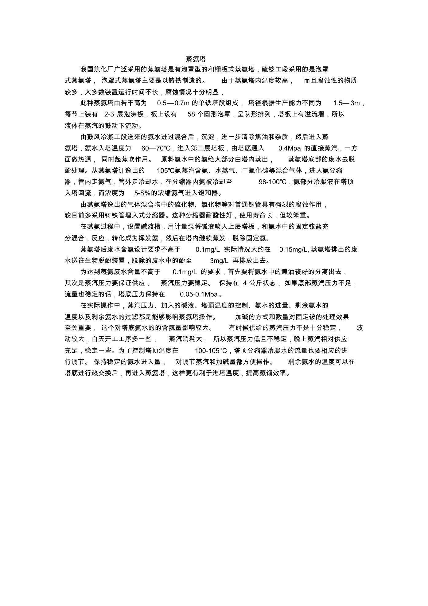

蒸氨塔
我国焦化厂广泛采用的蒸氨塔是有泡罩型的和栅板式蒸氨塔,硫铵工段采用的是泡罩
式蒸氨塔, 泡罩式蒸氨塔主要是以铸铁制造的。 由于蒸氨塔内温度较高, 而且腐蚀性的物质
较多,大多数装置运行时间不长,腐蚀情况十分明显,
此种蒸氨塔由若干高为 0.5—0.7m 的单铁塔段组成, 塔径根据生产能力不同为 1.5— 3m,
每节上装有 2-3 层泡沸板,板上设有 58个圆形泡罩,呈队形排列,塔板上有溢流堰,所以
液体在蒸汽的鼓动下流动。
由鼓风冷凝工段送来的氨水进过混合后,沉淀,进一步清除焦油和杂质,然后进入蒸
氨塔,氨水入塔温度为 60—70℃,进入第三层塔板,由塔底通入 0.4Mpa 的直接蒸汽,一方
面做热源, 同时起蒸吹作用。 原料氨水中的氨绝大部分由塔内蒸出, 蒸氨塔底部的废水去脱
酚处理。从蒸氨塔订逸出的 105℃氨蒸汽含氨、水蒸气、二氧化碳等混合气体,进入氨分缩
器,管内走氨气,
