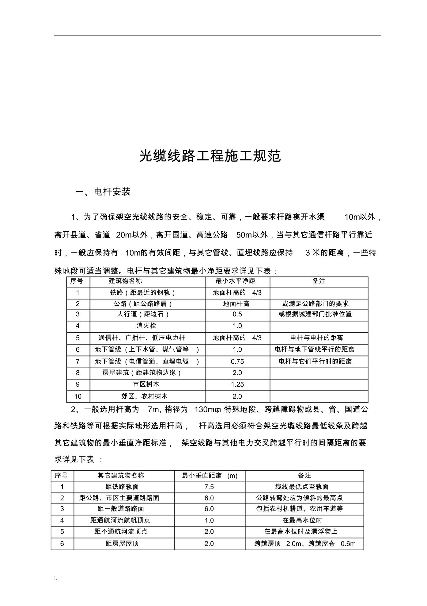

1、为了确保架空光缆线路的安全、稳定、可靠,一般要求杆路离开水渠 10m以外,
离开县道、省道 20m以外,离开国道、高速公路 50m以外,当与其它通信杆路平行靠近
时,一般应保持有 10m的有效间距,与其它管线、直埋线路应保持 3米的距离,一些特
殊地段可适当调整。电杆与其它建筑物最小净距要求详见下表:
序号 建筑物名称 最小水平净距 备注
1 铁路(距最近的钢轨) 地面杆高的 4/3
2 公路(距公路路肩) 地面杆高 或满足公路部门的要求
3 人行道(距边石) 0.5 或根据城建部门批准位置
4 消火栓 1.0
5 通信杆、广播杆、低压电力杆 地面杆高的 4/3 电杆与电杆的距离
6 地下管线 (上下水管、煤气管等 ) 1.0 电杆与地下管线平行的距离
7 地下管线 (电信管道、直埋电缆 ) 0.75 电杆与它们平行时的距离
8 房
