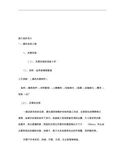

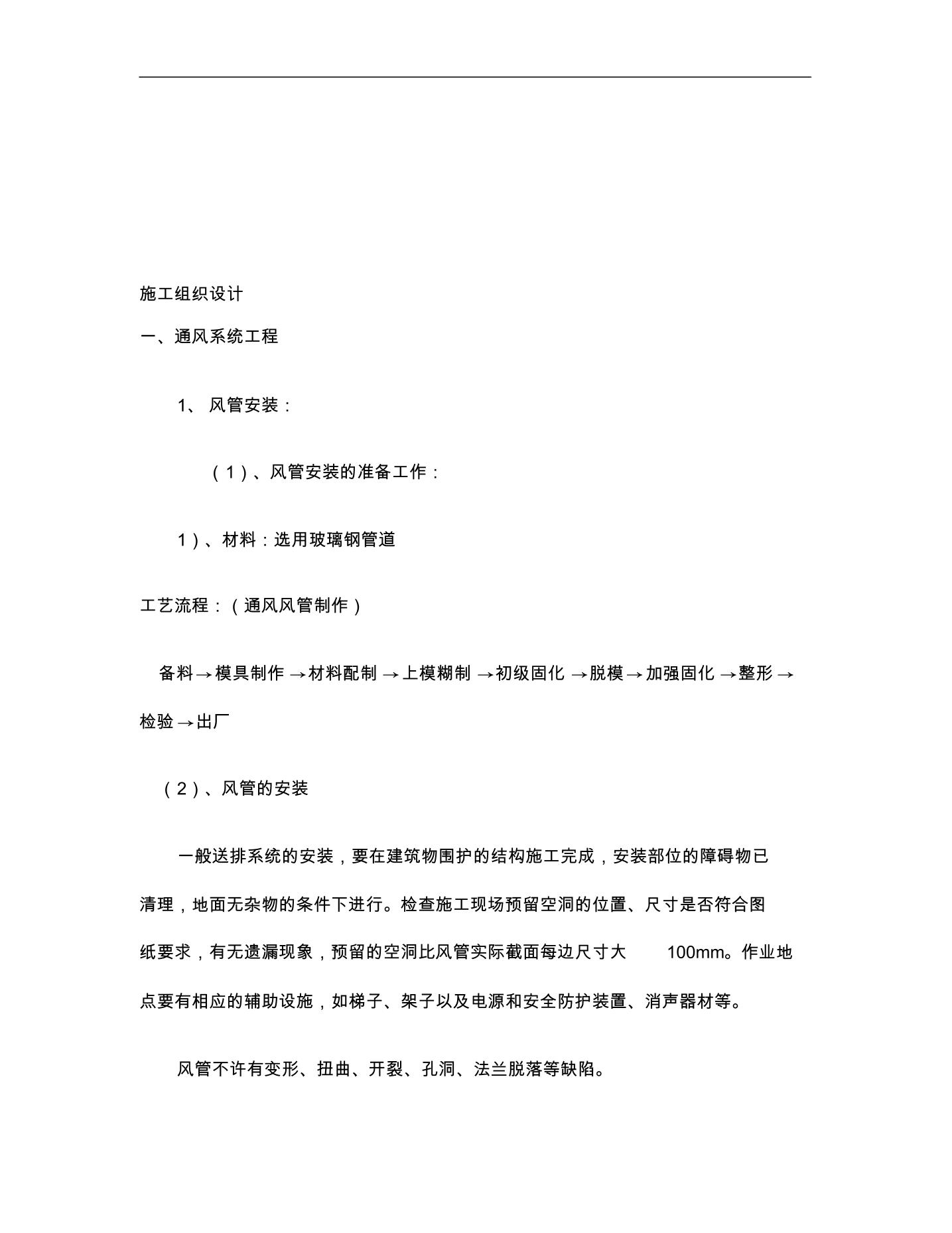

施工组织设计
一、通风系统工程
1、风管安装:
(1)、风管安装的准备工作:
1)、材料:选用玻璃钢管道
工艺流程:(通风风管制作)
备料→模具制作→材料配制→上模糊制 →初级固化 →脱模→加强固化→整形→
检验→出厂
(2)、风管的安装
一般送排系统的安装,要在建筑物围护的结构施工完成,安装部位的障碍物已
清理,地面无杂物的条件下进行。检查施工现场预留空洞的位置、尺寸是否符合图
纸要求,有无遗漏现象,预留的空洞比风管实际截面每边尺寸大 100mm。作业地
点要有相应的辅助设施,如梯子、架子以及电源和安全防护装置、消声器材等。
风管不许有变形、扭曲、开裂、孔洞、法兰脱落等缺陷。
