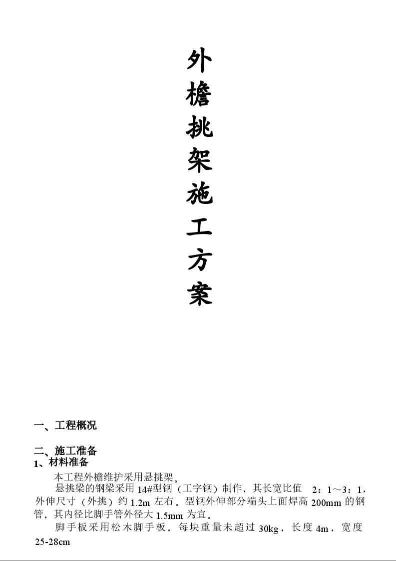

外
檐
挑
架
施
工
方
案
一、工程概况
二、施工准备
1、材料准备
本工程外檐维护采用悬挑架。
悬挑梁的钢梁采用14#型钢(工字钢)制作,其长宽比值 2:1~3:1,外伸尺寸(外挑)约1.2m左右。型钢外伸部分端头上面焊高200mm的钢管,其内径比脚手管外径大1.5mm为宜。
脚手板采用松木脚手板,每块重量未超过30kg,长度4m,宽度25-28cm,厚度50mm左右。
