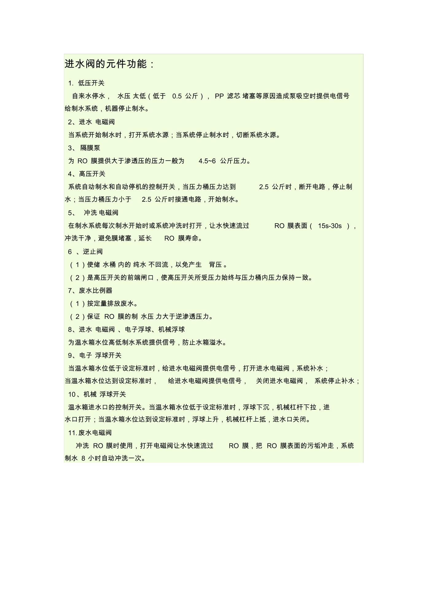

进水阀的元件功能:
1. 低压开关
自来水停水, 水压太低(低于 0.5 公斤), PP 滤芯堵塞等原因造成泵吸空时提供电信号
给制水系统,机器停止制水。
2、进水 电磁阀
当系统开始制水时,打开系统水源;当系统停止制水时,切断系统水源。
3、隔膜泵
为 RO 膜提供大于渗透压的压力一般为 4.5~6 公斤压力。
4、高压开关
系统自动制水和自动停机的控制开关,当压力桶压力达到 2.5 公斤时,断开电路,停止制
水;当压力桶压力小于 2.5 公斤时接通电路,开始制水。
5、 冲洗电磁阀
在制水系统每次制水开始时或系统冲洗时打开,让水快速流过 RO 膜表面( 15s-30s ),
冲洗干净,避免膜堵塞,延长 RO 膜寿命。
6 、逆止阀
(1)使储 水桶内的纯水不回流,以免产生 背压。
(2)是高压开关的前端闸口,使高压开关所受压力始终与压力桶内压力保持一致。
7、废水比例器
(1)按定量排
