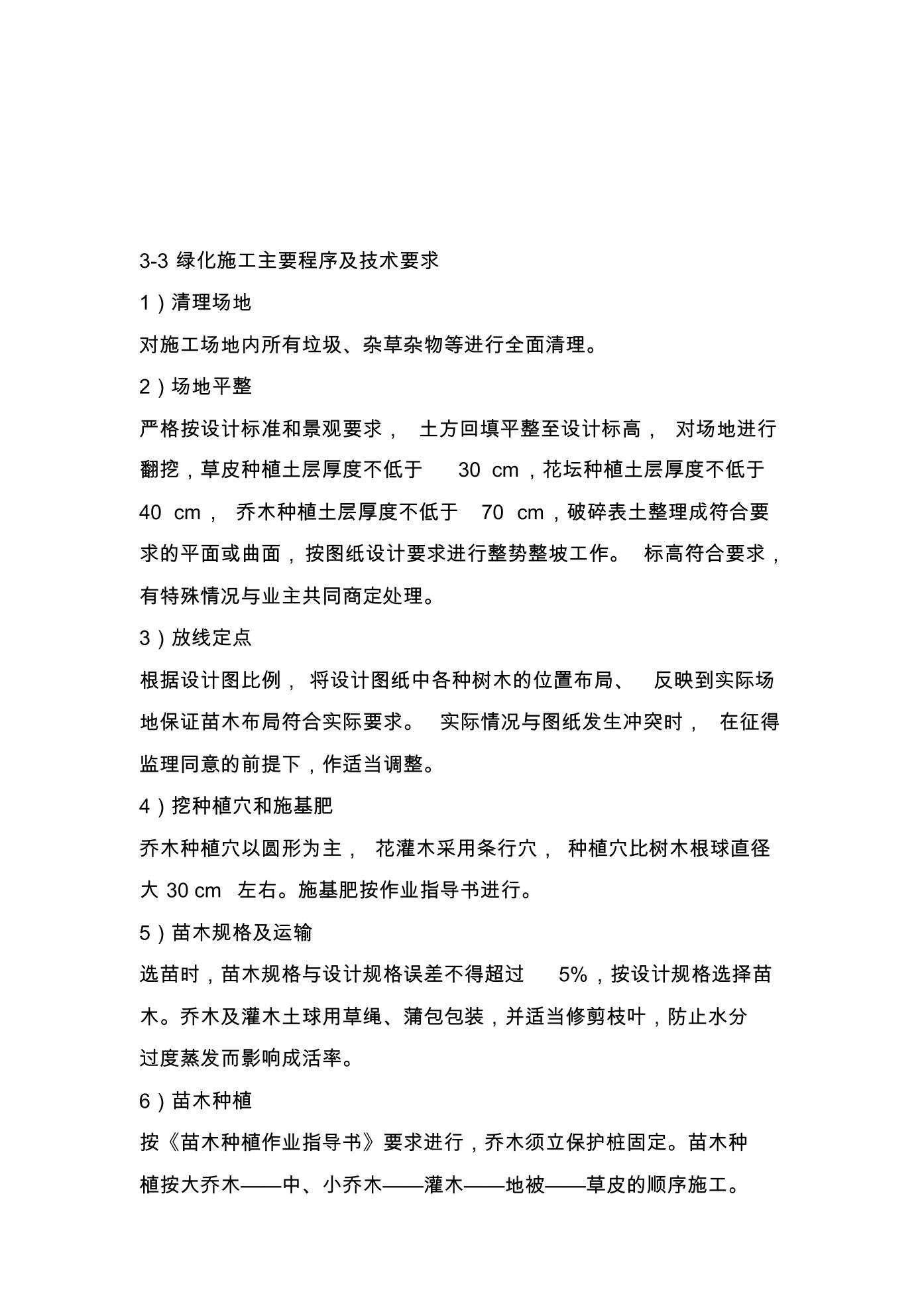

3-3 绿化施工主要程序及技术要求
1)清理场地
对施工场地内所有垃圾、杂草杂物等进行全面清理。
2)场地平整
严格按设计标准和景观要求, 土方回填平整至设计标高, 对场地进行
翻挖,草皮种植土层厚度不低于 30 cm,花坛种植土层厚度不低于
40 cm, 乔木种植土层厚度不低于 70 cm,破碎表土整理成符合要
求的平面或曲面,按图纸设计要求进行整势整坡工作。 标高符合要求,
有特殊情况与业主共同商定处理。
3)放线定点
根据设计图比例, 将设计图纸中各种树木的位置布局、 反映到实际场
地保证苗木布局符合实际要求。 实际情况与图纸发生冲突时, 在征得
监理同意的前提下,作适当调整。
4)挖种植穴和施基肥
乔木种植穴以圆形为主, 花灌木采用条行穴, 种植穴比树木根球直径
大 30 cm 左右。施基肥按作业指导书进行。
5)苗木规格及运输
选苗时,苗木规格与设计规格误差不得超过 5%,按设计
